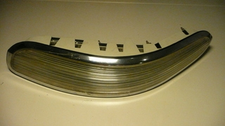

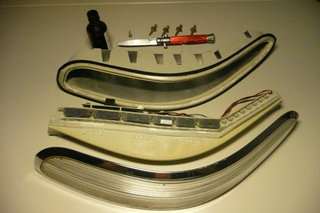

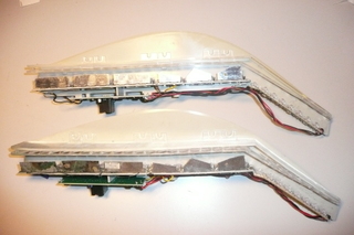

Re: Thesisleuchte im italienischen Persilkarton
Alles paletti
Die Dinge haben sich bewegt. Zum Positiven. Ich danke allen, die sprachlich vermittelnd beteiligt waren.
Das Ergebnis ist ein ganz praktisches und bereits wieder eingebaut.
Zur Reparatur will ich noch zusammenfassen: Mit Fingerspitzengefühl und mit ganz viel Glück ließ sich meine Thesis-Rückleuchte ohne äußerlich sichtbare Splitterung auseinandernehmen. (s. Bilder) Das muss aber nicht für alle Leuchten gelten. Ich habe wohl auch viel Glück gehabt.
Die aus Italien gelieferte Leuchte war da erheblich spröder. Hier gelang es mir nicht, das Streuglas abzuhebeln, ohne sichtbare Splitterungen zu vermeiden. Das war mir aber auch egal. Es hatte bereits die bekannte Blessur.
Der Rest war schnell getan. Alt gegen neu ausgetauscht, alles wieder zusammengebaut und gut ist.
Nach dem ersten Auseineinderbauen hatte ich das abgehebelte Streuglas mit normalem Teppichklebeband wieder auf die mit Antioxidationsspray bearbeitete Leuchte befestigt. Das Klebeband hatte ich in 5mm btreiten Streifen auf den Rahmen des Korpus, also direkt dort aufgebracht, wo die vorherige Verklebung positioniert war. Das nun hatte den Vorteil für ein leichtes Trennen, was mir heute zugute kam. Dabei stellte ich fest, dass es völlig ausreichte, das Streuglas auf diese Arte dauerhaft fest zu montieren und jederzeit wieder ohne Beschädigung entfernen zu können. Wahrscheilich geht es mit Silikon ebenso.
Nun......., wirklich sicher ist wohl nur ein vollständiger Ersatz.
Sollten bei mir wieder LED´s ausfallen (z.B. rechte Seite), würde ich zunächst nur mit einem oxidlösenden Kontaktreiniger arbeiten. Die ausgebaute Leuchte ist im Korpus teiloffen und erlaubt weitgehend ein zielgenaues Sprayen. Sichtkontakt auf oxidierte Kontakte sind durch die offene Bauweise der Rückseite möglich.
Meine Erfahrung: Nach bloßen Einsprühen der oxidierten Leiterplatten und Kontakte wurden einige LED´s wieder aktiv. Auch einen Tag später nach dem Einbau dann noch mindestens ein LED.. Nur eben nicht alle, weswegen ich ein neues Rücklich geordert hatte. Die Korrosion war schon zu weit fortgeschritten. Soweit sollte man es nicht kommen lassen.
Also....., vielleicht sind solche Erfahrungen ja nicht nur für mich nützlich. Gruß Ebbi
