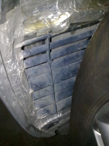

Anche io proprio un paio di giorni fa mi sono cimentato nell montare una griglia presa allo scasso.Ho lasciato però la possibilità di smontarla cosi posso anche operare la pulizia dell interculer senza smontare tutto il paraurti.ecco una foto.

warner
Messaggi: 21984
Re: Sfogo aria interculer
Ma l'hai fissata solo con del nastro adesivo?

Messaggio da leggere da Dindo000 »
No.Il tutto è fissato con 6 viti ben inserite nel passaruota.Poi ho usato del silicone e del nastro argentato che di solito si usa per coimbentare i canali dell aria condizionata,ho dovuto dare cosi perche su alcuni punti non avevo la completa aderenza della griglia.Però il sistema risulta comodo perche quando voglio togliere la griglia togliento il nastro tiro via anche il silicone e poi svito la griglia.

capito,appena posso ci lavorero anche io.
