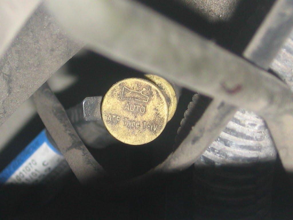

Oggi ho smontato la sotto-protezione del motore e su l'astina controllo livello olio cambio (colore verde) e scritto: ATF Type T -IV.
Non ho fatto una foto ma e uguale con l'astina trovata su Laguna II con cambio automatico SU01
Type TIV sono la Tutela GI\V, Mobil 3309.
Tutela GI\E o Dexron III non sono compatibili con questo cambio.

Chiedo scusa se ritorno su questa discussione ma non ho ben capito dove è l'astina per controllare il livello dell'olio del cambio automatico della mia 2.4 JTD 20V 175CV.
Grazieeee !
