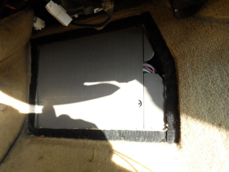

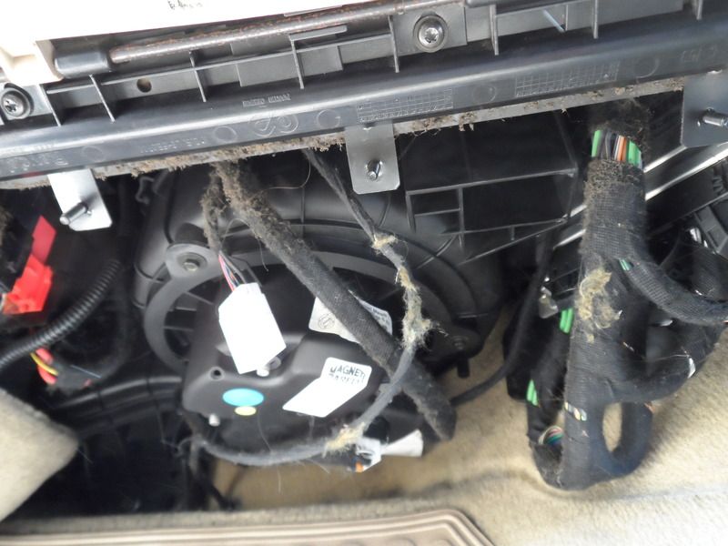

de situatie na verwijdering van de grijze kap.
De kunststof voeten plaat verwijderd. doe maar wel, is geen werk, en die halve centimeter ruimte is erg prettig.
Die plastic kap (zit vast met 4 schroeven) kan er op blijven.

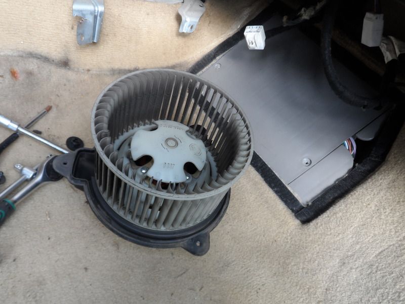

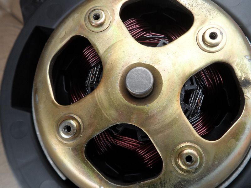

De motor compleet uitgebouwd.
Ja, geen twijfel mogelijk, die is kapot.

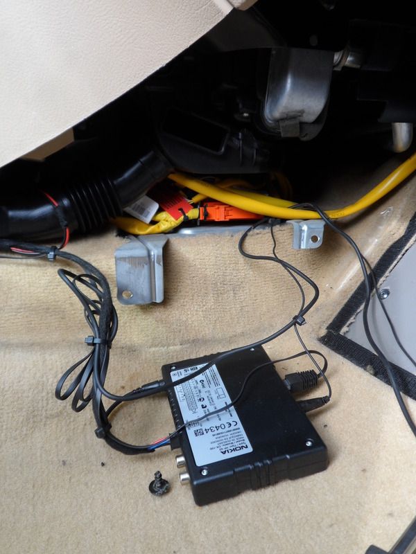

De telefoonunit, die dus gewoon los in de ruimte boven die gele kabelboom geschoven zat.
Rammelde dus met regelmaat tegen van alles aan.
Opgelost door er isolatiemateriaal (uit de donor Lybra) omheen te draaien, en daarna opnieuw ertussen gepropt.
