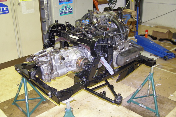

Hallo Hein,
Ik had er een 300Nm luchtsleutel op, maar niet los.
Helaas ben ik niet de bezitter van een luchttol met 3/4 inch aansluiting, want die had hem waarschijnlijk wel losgekregen.
Heb het ook met een grote slagsleutel (zo eentje waar je een klap met een hamer opgeeft geprobeerd, ook nada
Dan moet je wel creatief worden
Lukt ook alleen omdat je die nokkensleutel met de bout in de aandrijfas kunt vastzetten, ander schiet je er natuurlijk zo vanaf
Maar we gaan langzaam vooruit, stuit momenteel op gebrek aan onderdelen, heb een van de bussen van de wieldraagarmen gemold met inpersen, en ze zijn momenteel niet op voorraad in Willemsstad.
Zoek ook nog die rubber hoezen voor over de bladveren, het kan wel zonder, maar dat is natuurlijk niet zo sjiek
Vannavond wel nieuwe wiellagers er in en de asstompen weer op de remschijven getikt. dat ligt dus klaar voor montage
