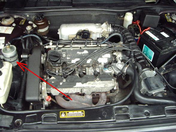

Du hast noch nicht den Benzinfilter gesehen bei deinem 2l 8 Ventiler der 2. Serie?
Dieser ist wirklich unübersehbar (sorry aber wieviel Ahnung hast du von Autos?)...
Ich hab dir mal ein Bild anghängt. ;)

Bin sicher nicht der begabteste Hobbymechaniker und unter dem Benzinfilter hab noch immer den vom Beta in meiner Vorstellung und der schaut doch wirklich anders aus, oder?
Kann man den reinigen, kann der schuld sein am Problem? Dann würde ich den halt auch noch tauschen. Ist sicher schon eine Ewigkeit drin.

So ein Filter kostet kein Vermögen, ich würde Ihn entweder tauschen oder eine Verbindung bauen (wie, keine Ahnung, musst du dir ansehen). Dieser kann zugesetzt sein, und den Benzindruck reduzieren.
