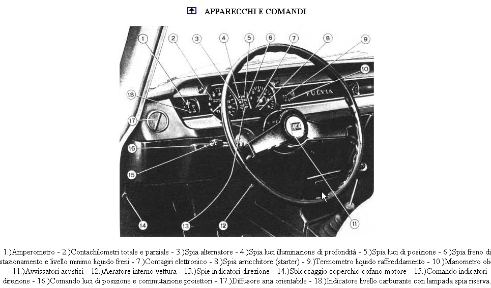

Ma scusate, la Fulvia 1,3 non ha l'amperometro di serie? Che ci vuole a controllare il regime di carica? Se non ve ne intendete trovate uno che ne sappia qualcosa, invece di andare a tentoni a cambiare questo e quello. N.

Amperometro sulla Fulvia?
Meno male che te intendi tu...:)

Io ho avuto una Fulvia 2.a serie 5 marce e la conosco benissimo: adesso non la ho sotto mano, ma posso inviarti una fotografia della strumentazione. L'amperometro di serie era montato sulle Fulvia seconda serie, 1,3, a quattro e cinque marce. O parliamo di macchine diverse, oppure siete una massa di ignoranti. N.

Guardatevi l'allegato. N.

Semplicemente parliamo di coupè e non di berlina, fin dal primo post (dove si parla di una Fulvia 1,3S).
Non è mai esistita una berlina denominata "1,3S", e non è mai esistito un amperometro su una 1,3S.
Per di più lo strumento più utile per un controllo rapido della tensione di regolazione di un impianto di ricarica si chiama "voltmetro" o "voltometro", e non amperometro. La misura di ricarica con un amperometro richiede tempi più lunghi, in quanto il dato è relativo all'assorbimento e non alla tensione di ricarica.
Per cui, prima di dare dell'"ignorante" con troppa disonvoltura e maleducazione, magari prima leggi meglio.
