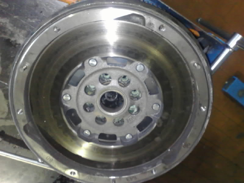

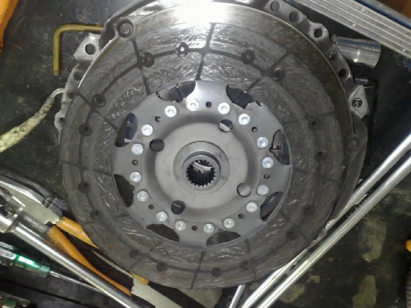

foto Frizione da rifare. La 2° in 54000Km
?tt?ecco le foto del maledetto volano bimassa e della frizione appena smontati!
- foto2829-002.jpg (115.53 KiB) Visto 684 volte
- foto2828-002.jpg (80.13 KiB) Visto 684 volte
Pietro

Francis MI
- Messaggi: 16644
- Iscritto il: 21 dic 2008, 19:37
Re: foto Frizione da rifare. La 2° in 54000Km
che roba veramente "tennica"... ma cara! (:P)

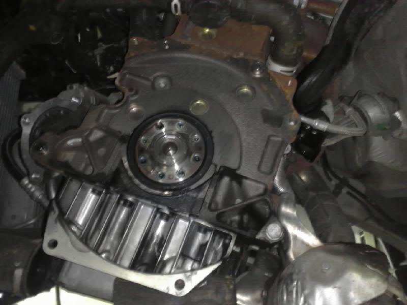

Re: Foto Frizione da rifare. La 2° in 54000Km
ed ecco la mia PH sotto la GONNA, opsss...sotto il COFANO priva del volano-frizione e molto altro ......
che spettacolo vero?
- foto2830-002.jpg (80.52 KiB) Visto 684 volte
Pietro

Re: Ancora Frizione da rifare. La 2° in 54000Km
ma che sconcerie si vedono, Max e la censura, il Pietro alza la gonna e mostra la Phedra smutandata e a ruote aperte a tutti, non siamo mica un sito hard qui::o
