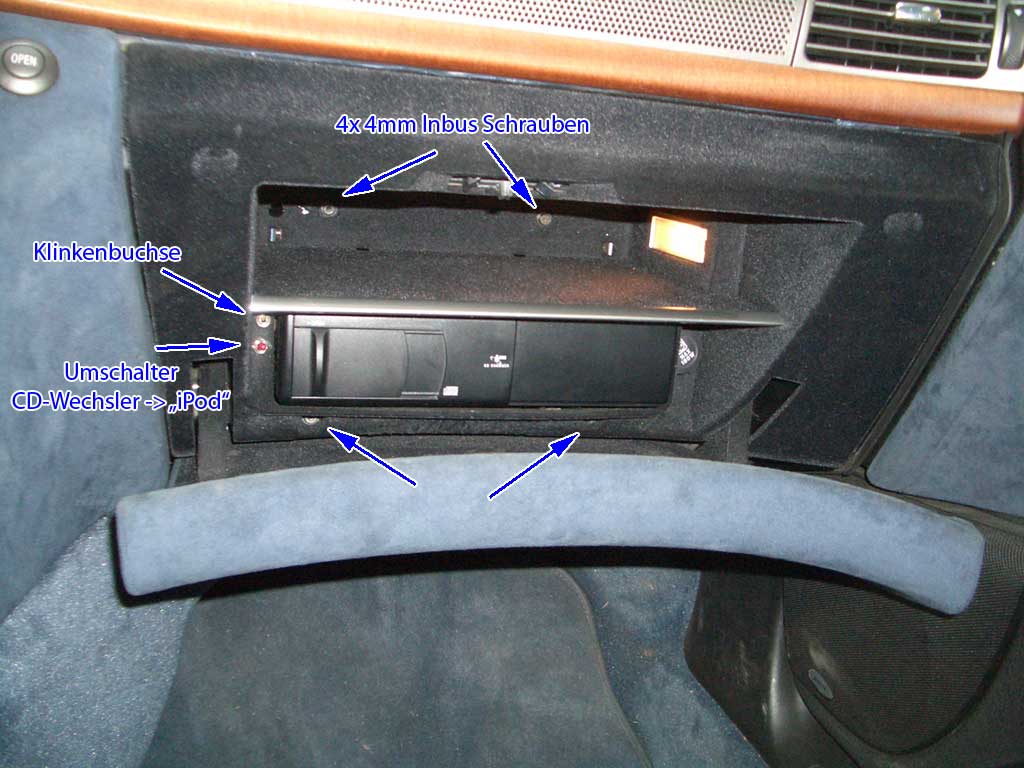

Grüezi Folks,
also erstmal ne tolle Sache mit dem Wechsler!
Für jeden der jetzt Angst wegen des Einbaus hat hier ne Kurzanleitung:
Handschuhfach aufklappen, 4x 4mm Inbus Schraube rausdrehen und Handschuhfach nach vorn heraunehmen.
Es ist etwas fummelig da es geradeso am Schließmechanismuss vorbei geht.
Der Stecker für den Wechsler befindet sich dann gleich auf der linken Seite des Handschuhfachs.
Den Wechsler kann man dann in Ruhe bei ausgebautem Handschuhfach demontieren und die Halterungen anpassen.
Man sollte schon etwas bastelfreudig sein.
