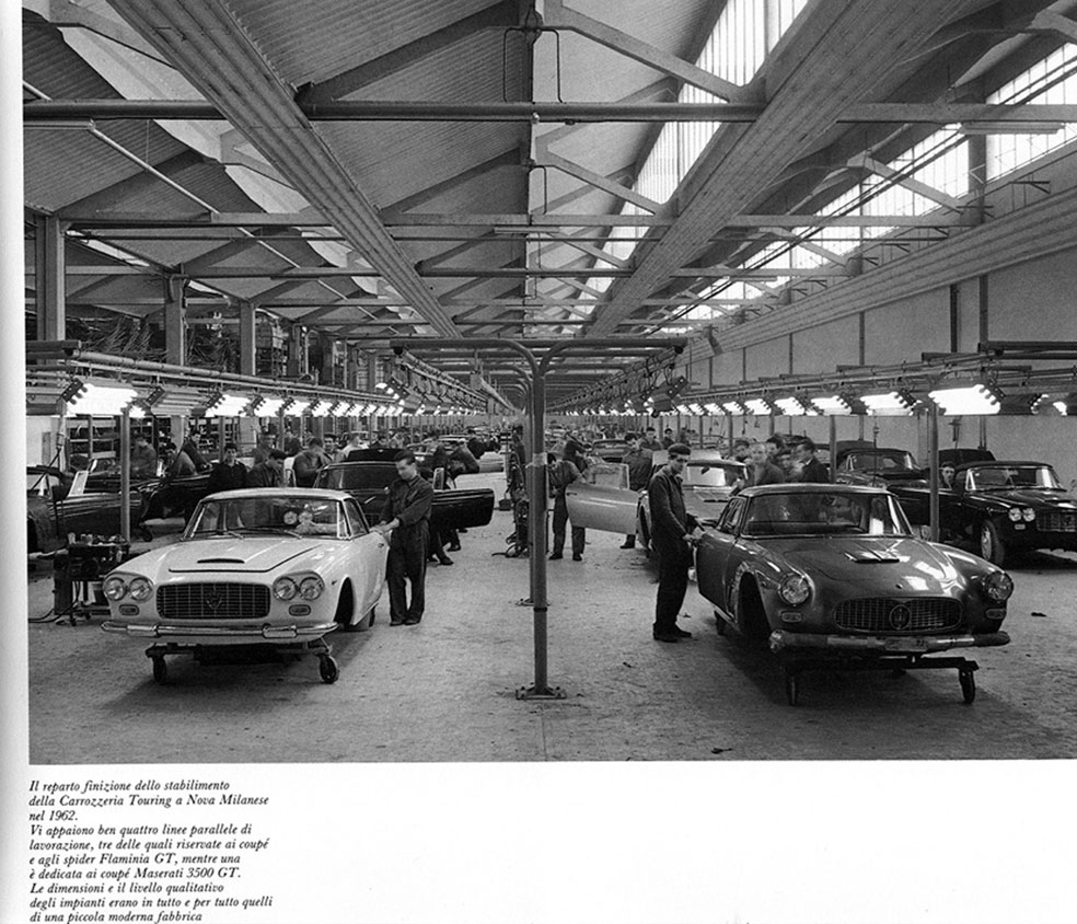

Giustissimo PG, anzi "quoto" come si deve dire! Le linee di montaggio della 3500 GT e delle Flaminie GT e Convertibile viaggiavano in parallelo, le colorazioni delle due erano assai vicine. Non è da escludersi che qualche cliente abbia chiesto un "travaso".
Ciò detto, mentre rabbbrividisco di fronte alla melanzana (anche per ovvie ragioni legate alla professione) non trovo così scandaloso il rosso della "Merlot". Ce n'è uno, non troppo dissimile, presente nella mazzetta. Ho provato a "correggere" i colori della Merlot e forse non sono così diversi. Ciò non toglie che se ne vedano "di tutti i colori"!

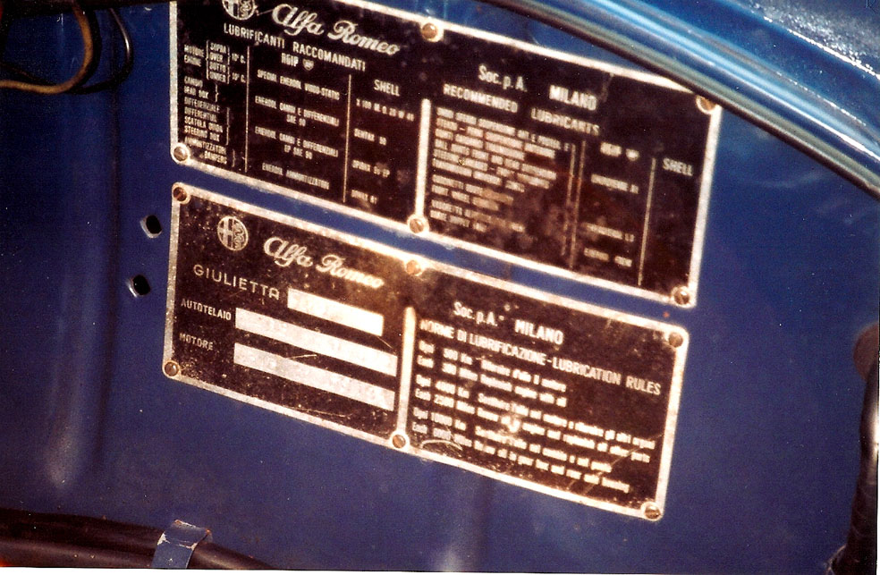

Hai ragione, l'ho notato anch'io! Aurelia quasi sempre corrette, Flaminia talvolta "interpretate". Ho sempre pensato fosse dovuto ai diversi valori dei due investimenti (se uno spende tanti soldi, si fa più scrupoli, vuole andare sul sicuro) ma credo sia invece un motivo più psicologico. Ha visto quei colori in azione nella sua infanzia, crede di ricordarli. Per questo si affida alla memoria, guarda una mazzetta, sceglie un colore che si avvicina (magari Toyota o Nissan, i giapponesi hanno un sacco di sfumature pastello) e via.
Nulla è più ingannatore dell'occhio umano ed è provato che due persone non vedono gli stessi colori. Concordo con te: bisogna fidarsi solo delle mazzette d'origine e attenuare l'effetto smalto delle tinte acriliche moderne (ove non si voglia percorrere la pista fuorilegge della nitro!) introducendo minimi correttivi (una punta di opacizzante, un drop di giallo, etc.).Ricordo che facemmo un sacco di provini per l'Avorio Chantilly e ancor più per un difficilissimo Blu Helvetia 315 di una Giulietta ti che con gli acrilici sembrava un frigorifero. Per farla tornare automobile ci volle del bello e del buono.

Volevo dare una rinfrescata alla memoria sui colori delle Touring, e ho riletto tutto o quasi....
mi salta all'occhio una foto postata da Marco Tullio, quella delle linee di montaggio, si vede chiaramente senza dubbio che
la Flaminia GT Convertibile è sulla linea di montaggio o finitura con le sue ruote, quindi con tutta la meccanica....
come mai? è sicuro che le Flaminia tornassero in Lancia per ricevere la meccanica, invece da questa foto no!!!
Sembrerebbe che la fila di sinistra siano delle Convertibili senza meccanica, mentre quelle della fila di destra hanno la meccanica.
Andavano due volte avanti e indietro dalla Lancia?, o probabilmente venivano assemblate totalmente dalla Touring
bisognerebbe vedere se le Convertibili presentano i ritocchi gialli sui bulloni della meccanica tipiche dei reparti Lancia.

Io penso che, siccome la GTC ha le porte più corte e monta una traversa rinforzata per irrigidire la scocca, l'operazione richiedesse il fissaggio sul pianale stesso. Probabilmente il motore non è montato.
