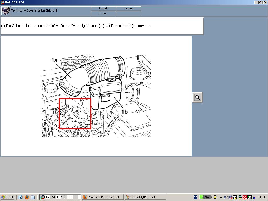

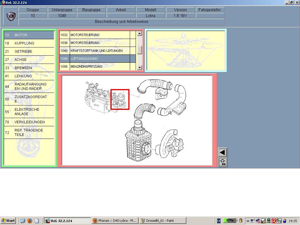

Re: Lybra geht im unteren Drehzahlbereich manchmal aus
Hallo nochmal,
ich hab mich gerade mal schnell schlau gemacht.
Wie es scheint, ist das ganze nicht sonderlich aufwendig.
Ich hänge mal zwei Screenshots an. Ich habe die Stelle, wo ich die Drosselklappe vermute mit einem Kreis markiert. Sie scheint rechts neben der Batterie zu sitzen und es müsste ein relativ dicker Schlauch aus Richtung Luftfilter reingehen.
Wenn man den Motor kennt, kann man sich mit den Bildern relativ gut orientieren - glaube ich...
- drosselkl_02.jpg (87.46 KiB) Viewed 374 times
- drosselkl_01.jpg (106.31 KiB) Viewed 374 times

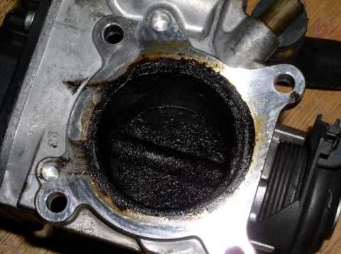

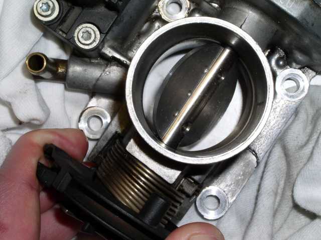

roesi schrieb:
> Oh vielen Dank! Ich sehe dann was zu reingen ist?
> Also muss da ein Metall sein, welches verschmutzt
> ist?:S
Ganz genau.
Ich hab mal zwei Bilder zum Verlgeich angehängt. So sieht man zunächst, wie das Teil überhaupt ausschaut und zum zweiten wie sie aussieht wenn sie dreckig oder sauber ist
> ist?:S
Ganz genau.
- drosselkl_schmutz.jpg (35.08 KiB) Viewed 374 times
- drosselkl_sauber.jpg (47.02 KiB) Viewed 374 times
