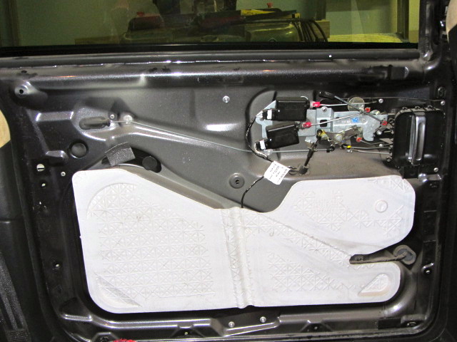

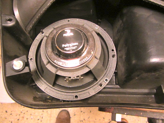

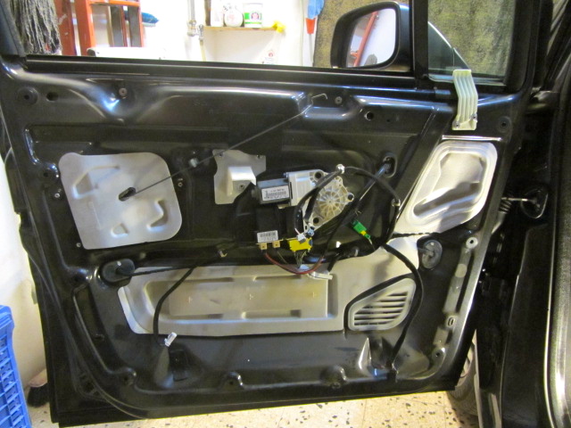

Buongiorno, sperando di rendere le cose più semplici aggiungerei alcune informazioni riguardo la sostituzione degli altoparlanti in portiera. Oltre le 4 viti torx (misura T20) e i fermi a pressione (fai leva dall'angolo inferiore verso le cerniere e probabilmente si staccano tutti insieme) bisogna far attenzione a sganciare il rinvio della leva apertura porta, cosa semplice: tenere la cartella distanziata dallo sportello, tenere tirata la leva di apertura e contemporaneamente sganciare il ferretto situato tra la porta e la cartella. Ho scattato qualche foto per evidenziare il tutto.Smontata la cartella sostituire i woofer è semplice, nel mio caso ho solamente modificato leggermente la conchiglia che convoglia l'aria del woofer nello sportello ed ho effettuato dei nuovi fori sulla flangia dei woofer per sfruttare sia gli attacchi originali sia i pioletti centratori.. Volutamente ho salvato tale raccordo per evitare quanto più possibile perdite di carico e scongiurare vibrazioni della cartella stessa. Per non modificare l'attacco elettrico, infine, ho saldato uno spezzone di cavo sul woofer e dall'altro lato ci ho saldato dei faston piccoli che entrano nel connettore presente sulla vettura. Provo ad allegare qualche foto anche della porta posteriore e mi riservo di scattarne altre appena la sarta mi cuce la tendina parasole. Spero siano visibilii le foto altrimenti, come da accordi, ci sta chi mi darà una mano

- wf installato.jpg (109.93 KiB) Visto 454 volte
- wf forato.jpg (143.26 KiB) Visto 454 volte
- scorrevole sx.jpg (130.1 KiB) Visto 453 volte
- porta ant. sx.jpg (144.9 KiB) Visto 453 volte
