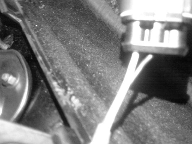

Ciao marco, in pratica per spegnere la spia devo andare in lancia e pagare per 2 secondi l'azzeramento...VABBè :'(
comunque questo è il mio spinotto di diagnosi, è differente da quello dell'amico ungherese! I colori non ben distinguibili sono nero al pin centrale (pos 2) e bianco al pin numero 3

con l'examiner ad una qualsiasi officina lancia, 2 minuti e azzerano la spia.
Rimane accesa, perche hai acceso il quadro dopo averlo scollegato!

Si questo l'ho capito anche io, solo che l'examiner ce l'ha solo la lancia e quando vai a parlarci ti fanno mettere quasi in ginocchia per prenotare...vagli a far capire che ci vogliono solo 2 minuti!!

Vedi gli errori memorizzati con la diagnosi.

Per informazione, lo spinotto per la diagnosi dell'airbag è posizionato vicino alla centralina dedicata e vi si accede tramite la piccola paratia ricoperta di moquette sul tunnel centrale anteriore lato piedi del passeggero.
Errore: sensore passeggero, rilevato urto.
Non ho subito urti di nessun tipo.
Azzerato l'errore, non si è più ripresentato per il momento.
Vedremo in seguito.
