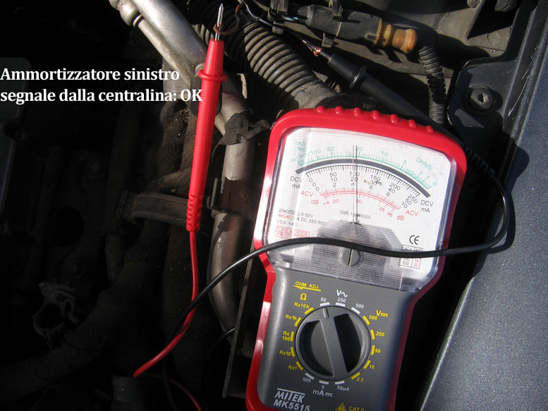

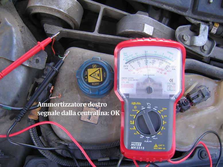

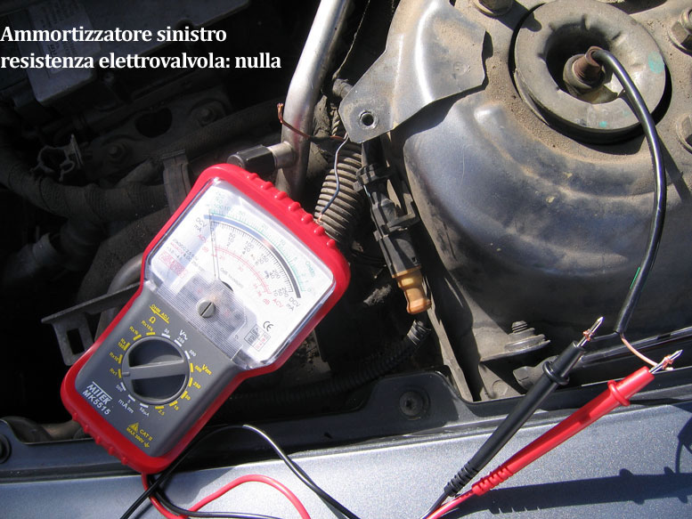

Ho fatto personalmente alcune prove (non avevo letto ancora il post di Diegoas) e mi riuslta che dalla centralina arriva il segnale
sia all'ammortizzatore destro che sinistro ma l'elettrovalvola sinistra non mi dà resistenza cosa che invece fà la destra.
Conclusione: è vero che l'elettrovalvola dell'ammortizzatore sinistro non funziona?
Rotta o problemi di cablaggio?
Qualcuno ha scritto che lo ha smontato e che ha ripristinato i connettori elettrici sull'elettrovalvola, chi può aiutarmi dicendomi come fare?
Ho già detto al meccanico di smontarlo ma poi?
Grazie

Re: Ancora AVARIA SKYHOOK
Ciao,
hai eseguito delle prove perfette.
E' evidente che la prova di resistenza sull'ammortizzatore sinistro, fa dedurre che l'elettrovalvola sia interrotta, infatti il tester, segna resistenza infinita.
Vedo che hai sfilato i fili dai connettori, per cui, hai giustamente evitato falsi contatti degli stessi.
Le cose, a mio avviso, sono due:
1) la bobina dell'elettrovalvola si è interrotta, per cui non ti resta che cambiare l'ammortizzatore.
2)il pezzo filo tra bobina e punto dove hai effettuato la misurazione è interrotto; se così fosse potresti provare a togliere l'ammortizzatore, ed effettuare un'altra misura il più vicino possibile alla bobina, magari è solo un filo interrotto.
Spero di essere stato comprensibile ....
Ciao!
Diego

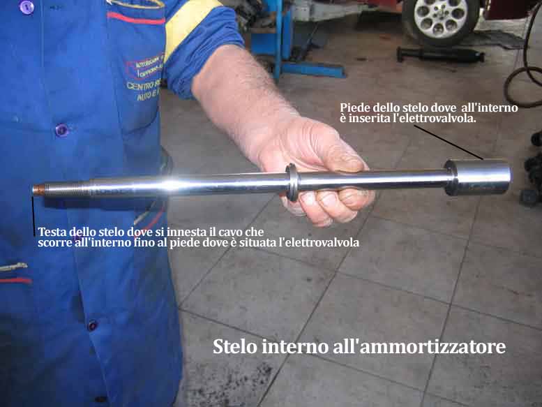

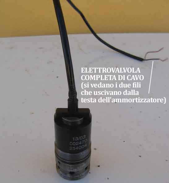

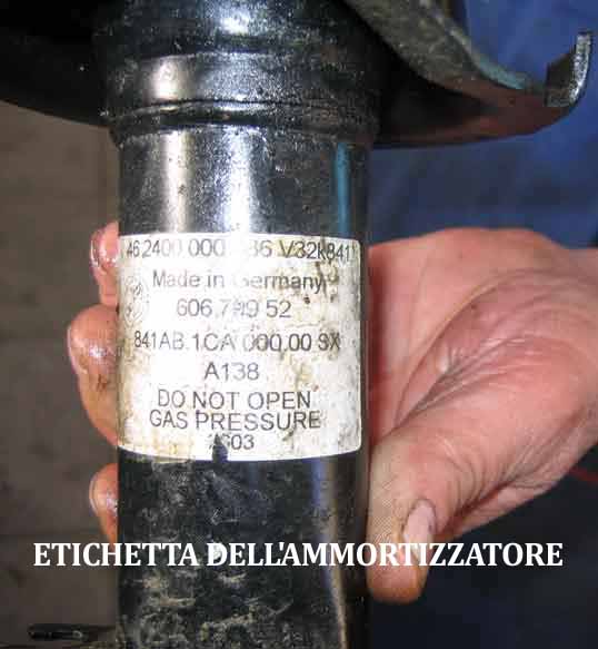

Aggiornamento:
Oggi smontato l'ammortizzatore, non era possibile staccare l'elettrovalvola per cui abbiamo segato l'ammortizzatore e sfilato lo stelo, alla base dello stelo vi è un cilindro dove è situata l'elettrovalvola, sfilata l'elettrovalvola si è controllato la continuità del cavo, il cavo era OK fino alla bobina, quindi bobina andata in corto internamente o corpo della valvola usurato e non più funzionante. Mi riprometto di dare tensione alla bobina e vedere se la valvola chiude. Vi faccio sapere.
Intanto godetevi le foto, sche spero siano esaurienti, almeno per curiosità.
CONCLUSIONE: Devo comperare due ammortizzatori nuovi, chi mi da una dritta per risparmiare?
