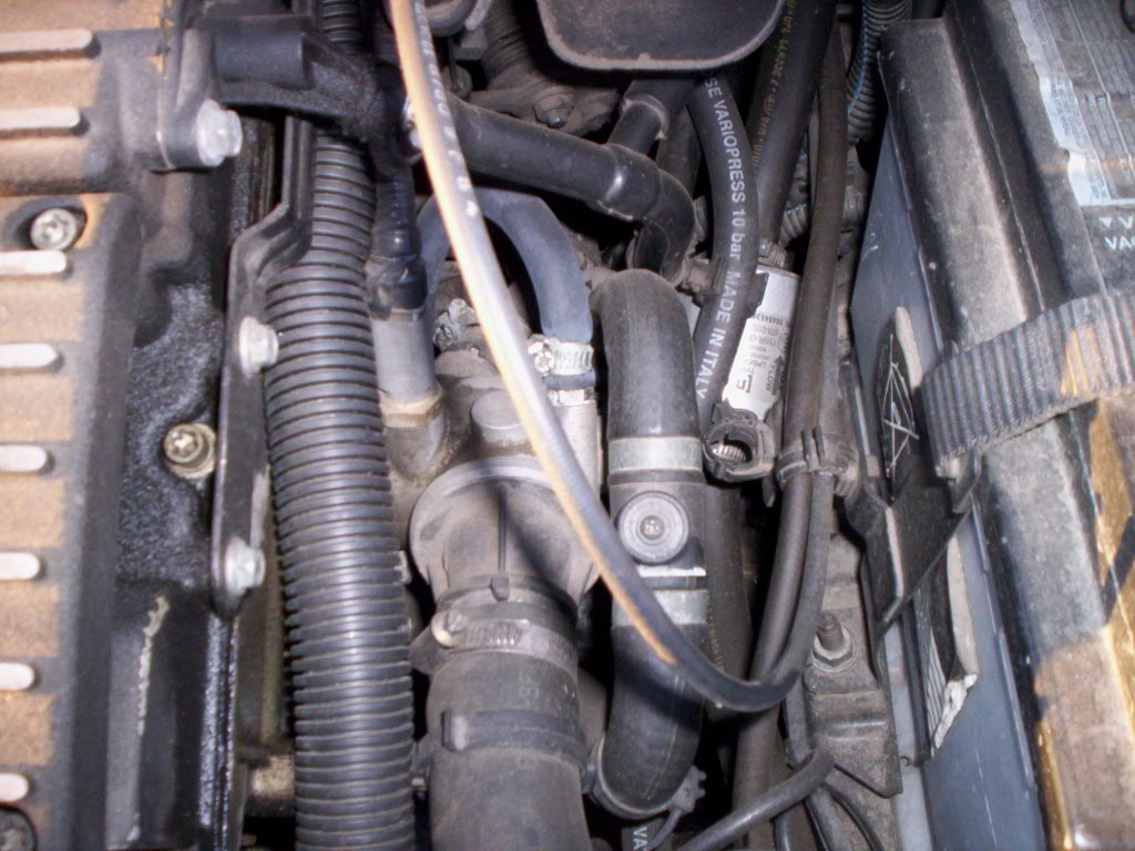

anch'io dovrei sostituire la valvola termostatica della LYBRA 1.8 SW.............ma dov'è..............???
chi mi aiuta con dei disegni o fotografie............???
GRAZIE IN ANTICIPO PER IL SUPPORTO TECNICO.

Posta una foto del vano motore.

potrebbe essere in questa zona..............???
- 100_2005.jpg (197.21 KiB) Visto 405 volte
Re: VALVOLA TERMOSTATICA........
C'è l'hai li davanti. Subito alla destra del tubo rigato c'è la termostatica, è attaccata al blocco motore, sulla sinistra della valvola c'è un sensore a cui è collegato un connettore nero. Come vedi devi scollegare un po di manicotti e connettori.

avevo intuito..............GRAZIE..............!
adesso devo trovare un posto giusto per recuperare una termastatica nuova a buon prezzo.................
