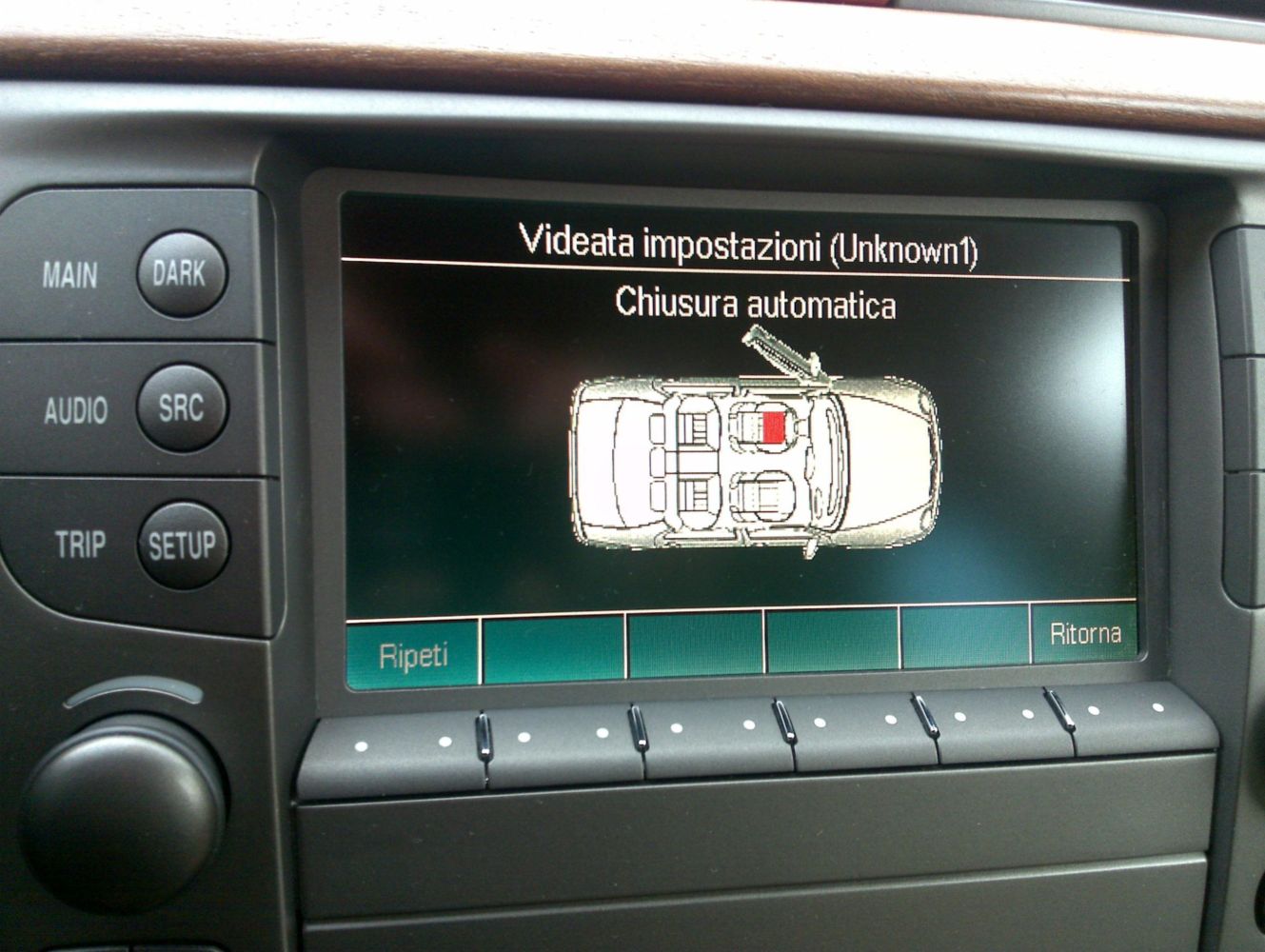

Tasto "SETUP" portiere ed interno, Vista e videata impostazioni, se qualche sedile ha il riscaldamento acceso ti fa' vedere il quadratino rosso. (vedi foto)

- 05112009043.jpg (156.48 KiB) Visto 463 volte

Antonio, questa mi sà che non la sapeva nessuno, sei un grande

Adesso ho capito dove lo posso vedere. Grazie Ascanio
