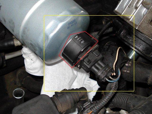

Nog eens gekeken, zaklantaarn erbij en ontdekt dat het brandstoffilter dat links nog zichtbaar hoog achter het motorblok zit, nat is van de diesel brandstof. Lijkt alsof het gewoon beter vastgezet moet worden. Je kunt echter van bovenaf geen kracht zetten, moet zo te zien van onder af nagetrokken worden. Als dit het is (als...) dan valt het weer mee!

Peil motorkoelvloeistof : ik naam aan dat de melding bij koude toestand was. Het minimum peil van de koelvloeistof moet in het expansievat bereikt worden bij koude toestand. Mocht dat enkel zo zijn bij warme toestand dan krijg je na afkoeling krimp van de vloeistof waardoor het minimum niet bereikt wordt en dus een melding komt.
Brandstoffilter bij diesel motor : de brandstoffilter hoeft niet harder aangedraaid te worden dan met de hand. Bij koude temperaturen treedt de voorverwarming van de diesel in actie. Bij een fout aangedraaide filter zou die wellicht kunnen lekken. Controleer ook of de plastic schroef waar de waterdetectiestekker op zit onder de filter goed vastgedraaid zit. Zie foto als bijlage, hier rood omcirkeld.
Hoop dat je er iets aan hebt.
Ook als bijlage de foto van de dag, NL-Limburg vandaag, wie raadt om welke auto het gaat ?

Hi Rino! Heb het peil inderdaadbij afgekoelde, maar nog niet steenkoude, motor afgelezen. Denk dus dat het echt om een minimale hoeveelheid gaat die bijgevuld moet worden, Prima foto van filter, hoe kom je daar nu weer zo snel aan!?, Bij mij is er echter aan de bovenkant duidelijk verse dieselolie te zien die in het randje (rond de schroefaansluiting) van het filter ligt, ook het filterhuis zelf is nat van de olie. Neem aan dat die droog hoort te zijn! Zorgt bij elkaar wel voor een behoorlijk penetrante diesellucht, maar onder het rijden gelukkig nergens last van. Onderkant is voor mij moeilijk te controleren, zal bij de dealer even naar laten kijken, maar denk dat het iets met die voorverwarming te maken heeft.

Derk, hoe ik zo snel aan die foto's kom is simpel, ik documenteer alle acties die ik zelf onderneem adhv foto's, het audiovisuele geheugen werkt hierbij nog steeds het best. Daarom heb ik af en toe snel een fotootje klaar
