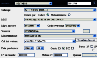

le 3.2 dovrebbero già avere le elettrovalvole modificate
Re: domandina sul cambio automatico
e come si fa?
devo andare su Thesis>naviga per dati vecolo?? o altro?
In basso a sinistra trovi il codice vin, metti il tuo numero di telaio
trovato, ma a memoria mi ricordo solo le ultime 8 cifre, mi manca la parte iniziale e cioè ZLAxxxxxx che è uguale per tutte.
ZLA841xxxxxx
grazie!
l'ho riscostruito con il libretto uso e manutenzione, la mia è 841Lxxx
ma è lo stesso che navigare per dati del veicolo inserendo solo le ultime 8 cifre!
ecco quello che compare, magari è un po piccolo ma non riesco ad ottenere una foto + grande rimanendo nel limite dei 200k
- screenshot026.png (195.37 KiB) Visto 304 volte
