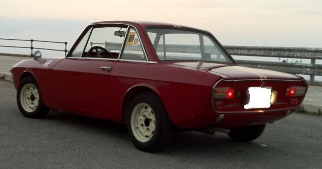

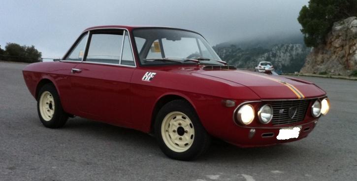

Adesso ha pure le "calzature-large" :)

Con questi cerchi è la morte sua !
Mi sa che li monto pure io sulla 1.2 !

è si caro Dario, con questi cerchi mi sembra proprio un'altra macchina ;)
Mettili anche tu sulla tua 1.2 HF!
Tra l'altro i cerchi con questo disegno sono identici a quelli che si vedono sulla tua 1.3 ex-Mannucci in un paio di quelle bellissime foto in b/n dell'epoca che hai messo tempo fà sulla gallery :)-D

Congratulazioni. vivissime. spero che hai montato dei cerchi in lega adeguati molto bella anche cosi'Ciao da Maimone.

non sono in lega, sono i vecchi cerchi in ferro che li facevano allargati erano da 5,5jx13,si montavano i 13 invece dei 14 per avere piu' ripresa vero Paolo?

Esatto, sono proprio quelli. Ne esistevano di diversi tipi, quelli a fori triangolari (della CMR), quelli a fori tondi e questi che ho trovato io che ripetono il disegno dei cerchi di serie, soltanto che appunto il canale è largo 5.5" invece che 4.5" e il diametro è 13" invece che 14". Per la verità, sempre col canale da 5.5", era disponibile anche il cerchio da 14", ma in realtà era più apprezzato quello da 13" perchè accorciava i rapporti.

che misura di gomme monti Paolo?

165/70/13
