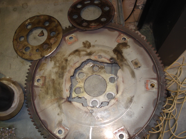

defekt plaat (vliegwiel) tssn motor en converter
Unread post by Rino »
als bijlage de plaat die bij mij behoorlijk aan flarden was. Op de foto zijn de twee ringen zeg maar te zien die het handeltje zo nog een beetje samen hield.
Oordeel zelf.
De specialist voor aut. versnellingsbakken die zich ontfermt over mijn probleem heeft zoiets nog niet eerder gezien. Volgens hem zouden de meeste vliegwielen stuk gereden worden bij getunede motoren.
Ons vliegwiel is er dus eentje van een veel te licht kaliber. De nieuwe zou dus veel steviger zijn. Jammer dat ik die niet te zien zal krijgen, anders stond de foto hier ook. (we zitten immers te wachten op de levering door Fiat)

gergely
Posts: 828
Joined: 23 Dec 2008, 19:15
Re: lawaai tussen motor en aut.versnellingsbak
Unread post by gergely »
Hi Rino,
heftige foto.... Ik weet eigenlijk niet, of ik ooit bij het vervangen van de automaat ook een nieuw vliegwiel heb gekregen (heb zo het gevoel van niet)... dat zou jammer zijn.
Zie hier, wederom een argument om niet te tunen: hoewel ik er ooit over heb gedacht, durf ik het niet... Was jouw jtd getuned?

die van mij is bij mijn weten niet getuned. Ik was het ook ooit van plan tot ik te horen kreeg dat het koppel van de motor bij toepassing van de automaat werd verminderd om schade te vermijden.
Ik laat de motor binnenkort testen op een vermogensbank om zeker te zijn.

PS: waarvoor dient bij een automaat het vliegwiel? Op de foto te zien lijkt het wel een starterkrans te zijn...
Gr, Gergely
