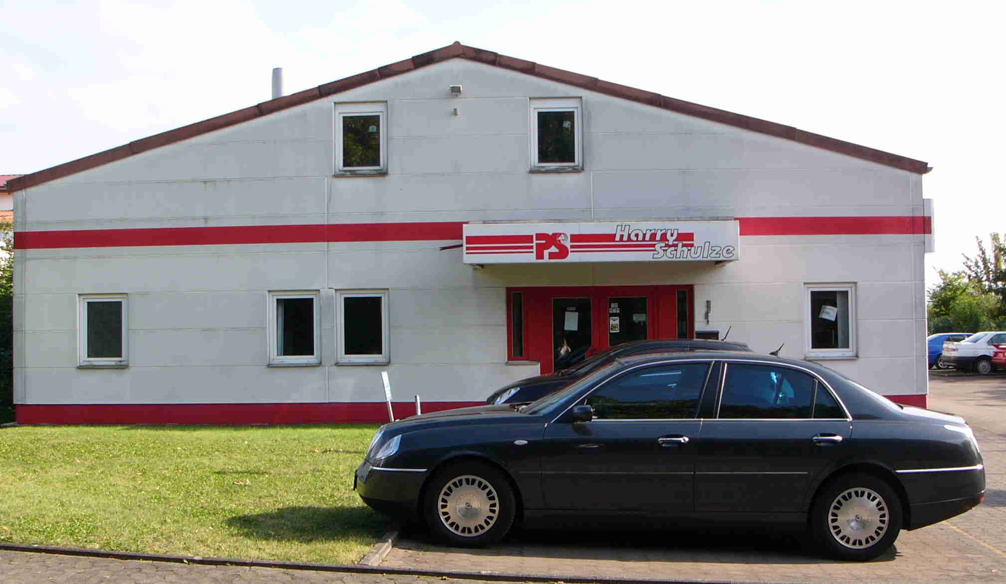

Gestern habe ich dann endlich meinen Thesis bei PS-Schulze in Hünfeld bei Fulda abgeholt.

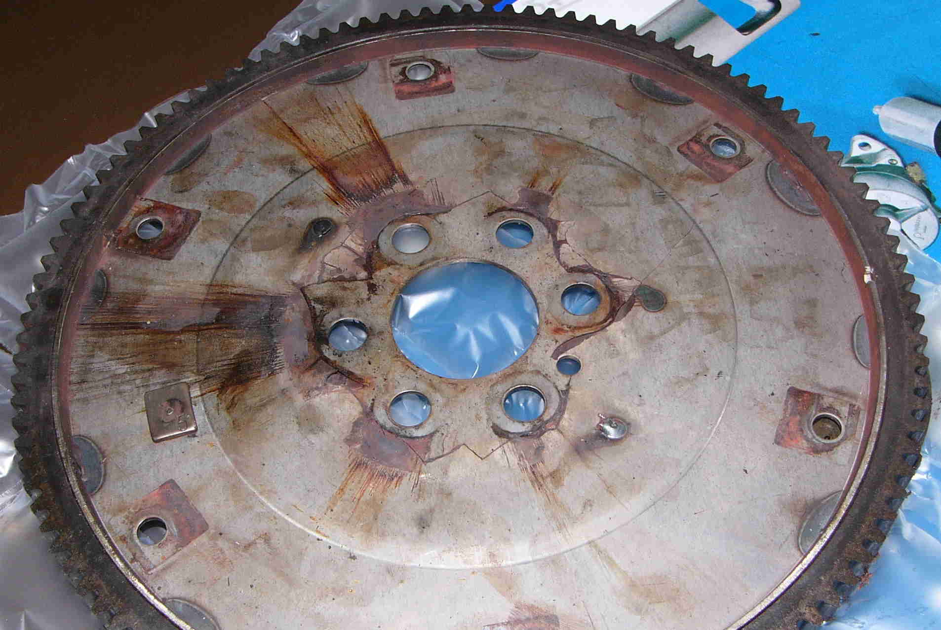

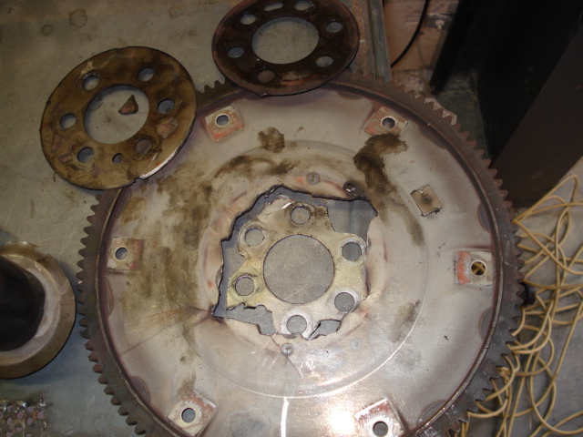

Bei der Reparatur stellte sich heraus, dass das Schwungrad (Foto) ebenfalls defekt war, und es nur eine Frage der Zeit gewesen wäre, bis mir dieses um die Ohren geflogen wäre (mit wahrscheinlich immensen Schäden). Das scheint ein generelles Problem der 2,4jtd zu sein. Das Schwungrad wurde durch ein verstärktes Exemplar ersetzt.

schön zu lesen, dass Dir so gut geholfen wurde. Das Schwungrad sieht ja schon merkwürdig aus, was ein Glück, dass man sich das dort auch gewissenhaft angesehen hat.

sehr interessant was du da schreibst. Allerdings das über das Schwungrad. Mein Thesis steht momentan in die Werkstatt wegen defektes Schwungrad. Das automatik Getriebe wird selbstverständlich ab gebaut und auch völlig analysiert. Bin gespannt was da noch loss ist.
Montag habe ich das Auto bei einen Getriebspezialist angeboten da meine Lancia-Werkstatt nach 1,5 Wochen noch nichst gemacht hatte. Warten und warten bis die mich gesagt haben dass die Lösung noch ein paar Wochen auf sich warten lassen könnte. Das kann doch nicht sein - das Treffen kommt ! - und deswegen für mich schluss mit den Jungs von Lancia :X Premium Autos sind kein premium wenn die Service so schlecht ist.
Es freut mich zu lesen dass die Arbeit mit liebe für Detail gemacht ist. Das hat immer wieder guter Erfolg.
Ich hoffe trotzdem Zeitverlust auf dem Treffen zu sein. Fingers crossed, Rino

so Reiner, hier ein Bild von meinem defekten Schwungrad.
- vliegwiel defekt.jpg (143.52 KiB) Viewed 414 times
