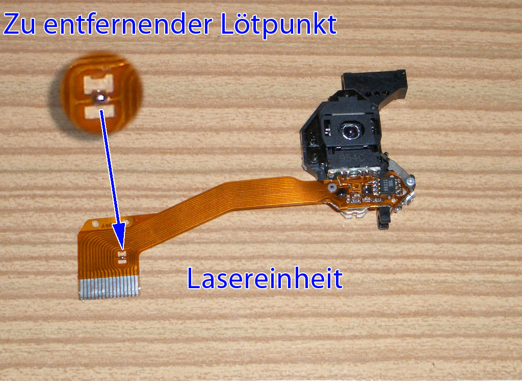

sorry, wenn ich Dich etwas korrigiere. Ivo hat nur die Lasereinheit getauscht, wie von mir beschrieben, nicht das ganze Laufwerk! Siehe Bild im Anhang....

Wer geschickt ist, kann natürlich diese Lasereinheit auch selbst tauschen, wenn alle anderen Schritte nicht greifen...
