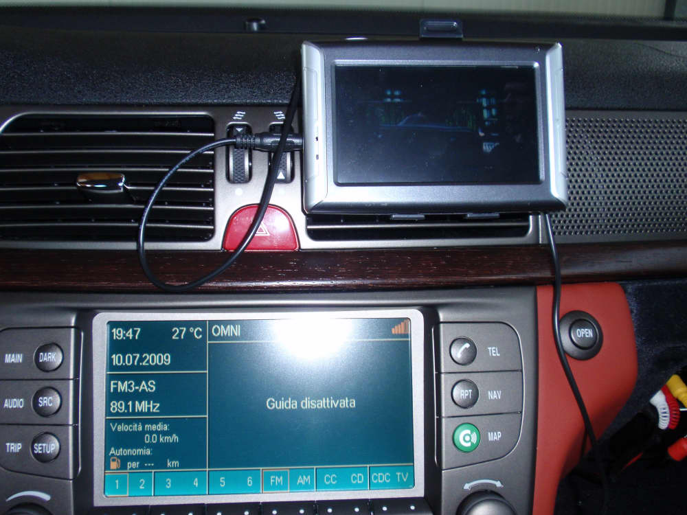

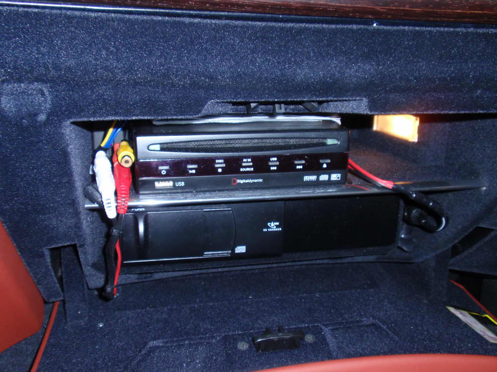

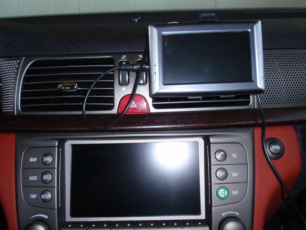

ciao a tutti,come promesso vi ho messo le foto del lettore dvd che ho installato nel portaoggetti della mia thesis,purtroppo il spazio gia non ce ne figuratevi adesso però è l'unico posto comodo per accedervi ed inoltre ho dovuto fare cablaggi esterni in quanto la thesis è in garanzia e non ho voluto fare modifiche ne all'impianto elettrico ne all'alloggio tutto si puo togliere senza che si veda niente.il lettore dvd è un digital dynamic aquistato alla rgsound di siena e legge dvd anche in formato divx e ha una porta usb oltre allo telecommando in dotazione.il segnale video viene trasmesso su un piccolo schermo (un navigatore gps) mentre l'audio viene trasmesso sull'impianto bose tramite un ingresso che ho creato con un modulatore di frequenza(vedi il link di seguito http://www.viva-lancia.com/lancia_fora/ ... ?32,620324).ciao a tutti e buon weekend robert.
- immagine 110.jpg (86.88 KiB) Visto 405 volte
- immagine 109.jpg (73.75 KiB) Visto 405 volte
- immagine 108.jpg (102.16 KiB) Visto 405 volte
