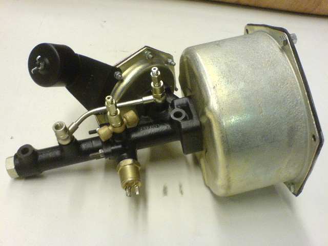

Sul particolare dei freni potrebbe essere una modifica fatta nel tempo, hai guardato se il servofreno è diverso?

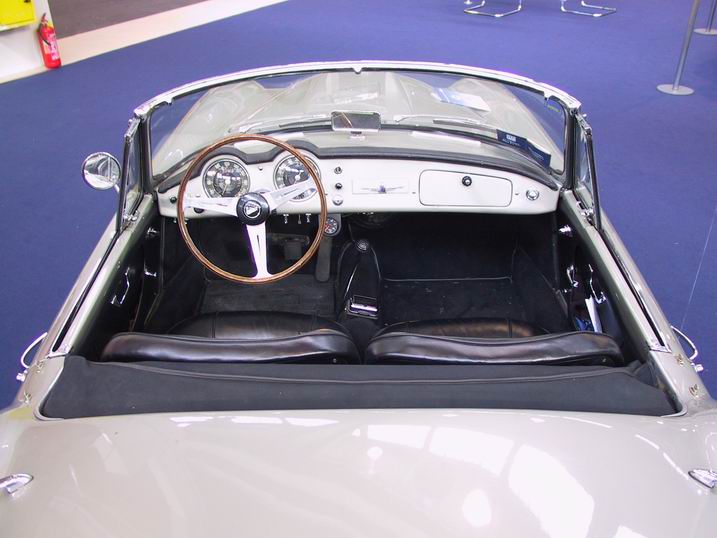

A me sembra proprio il cruscotto di una convertibile, per la forma come la luce viene distribuita per uguale di dietro e di sopra. Poi, rivedendo con attenzione sia il cruscotto che il profile del parabrezze, mi sembra essere quello di una Aurelia B24 America. Non ti sembra?

Il mio servo freno è assolutamente uguale a tutti gli altri... l'ho fatto rinnovare da un meccanico esperto in Lancia in Olanda. Allego una foto dopo il rinnovo.

Sì, è quello di una Aurelia spider!
Se il servofreno è originale, non so cosa aggiungere se non chiedere a chi ha i CD.

cosa sono quei bottoni sul cruscotto? sono forse delle clips per il telo anti pioggia....allora è una convertibile?

per la modifica ai freni non saprei dirti...ma ha due pompe? o una, strano...puoi fare un pò di foto...?
comunque sembra la vaschetta originale Flaminia, quando parlavi di due vaschette ho pensato che era come la Flavia
con la vaschetta sul servofreno....

Cercherò di fare delle foto appena possa. Infatti sono due vaschette originali Lancia... Normalmente ce n'è una sola, sulla mia ce ne sono due.

Non do nulla per sicuro e scontato pero' siamo sicuri che un impianto frenante diverso dal solito non sia in relazione al fatto che la macchina fu costruita per un mercato estero con una diversa legislazione? Se ho ben capito la vettura fu acquistata dal primo proprietario direttamente in Portogallo. Ad esempio le Flaminia costruite per il mercato francese avevano i coperchi valvole diversi

No, negli ultimi tempi ho avuto occasione di parlare con qualche intenditori e storici dell'automobilismo portoghese che mi hanno detto che il suo primo propietario era un noto gentleman driver che ha avuto più di ottanta macchine e che correva con loro.
L'impianto frenante potrà così essere stato rifatto dopo l'acquisto, oppure fatto ancora nella fabbrica della Lancia, apositamente per questo cliente, che: é ancora vivo, e abita tra il Portogallo e il Brasile. Appena possa lo contatteró e magarí possiamo risolvere questo mistero.

Poi, obiettivamente, e anche un lavoro intelligente. Anzicche due tubi che escono dalla stessa vaschetta, un tubo per ogni vaschetta. Ricordo che ad un raduno del Lancia Club nel lontano 1981 un caro amico rimase a piedi per la rottura di uno di questi due tubicini. Perse tutto l olio e dovette fermarsi. Se avesse potuto avere la tua Flaminia avrebbe avuto comunque almeno i freni anteriori o posteriori ed avrebbe potuto proseguire.

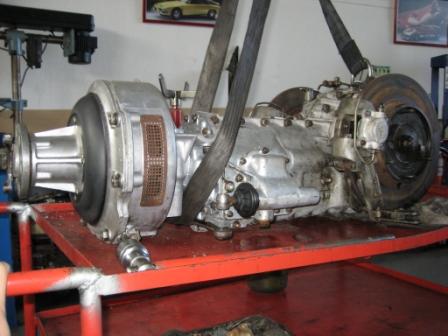

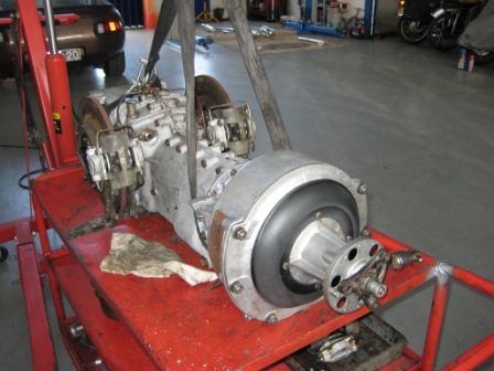

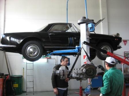

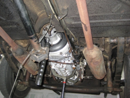

Cari amici, vi aggiorno sui lavori fatti sulla mia Flaminia.
Abbiamo rifatto la frizione ricondizionando il disco originale; rifatti tutti i tubi dei freni, sostituita la pompa centrale dei freni e le pompe delle ruote posteriori, sostituito i boccolli della direzione e pulito il galeggiante dello serbatoio della benzina, che non funzionava e ora va a meraviglia.
Dopo una osservazione minuciosa delle gomme e qualche chilometri giá fatti, le Michelin sono impeccabile e non utillizzerò per ora le Pirelli Cinturato che per impulso avevo comprato durante i lavori... Se qualcuno ha bisogno di gomme e vuole le mie Pirelli, mi dica per PM. Ovviamente 0 km, ancora nell'imballo originale.
Faciamo adesso qualche piccoli lavori di cosmetica sulla carrozeria ( verniciatura dello cofano motore, che presenta una brutta screpollatura e piccoli ritocchi localizati ) e il collaudo meccanico. Il motore va come un orologio. Abbiamo cambiato candele per le Champion N5 originali, lubrificato e quase niente di più. Fantastica macchina!
Vi allego qualche foto e spero di vedervi tutti a Cesenatico.
