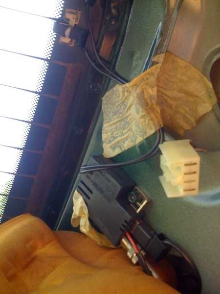

Ist das, die automatische Heckscheibenheizeinrichtung? (siehe Bild)
Grüße
Fabian
@ Moriz: Leider hab ich heute feststellen müssen, dass die hinteren Stoßdämpfer gegen normale Dämpfer ausgetauscht wurden, die Leitung wurde ebenfalls demontiert. (bis zum halter im Radkasten) die vorderen sind noch die Orig. Elekt. Dämpfer. komisch, wieso brennt dann nicht die rote Lampe?
Jetzt muss ich mich wohl auf die suche nach HA- Niveauregulierte Dämpfer machen inkl. Leitung. tipps?
Grüße
Fabian
