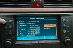

Re: Connect: Betriebssystem zerschossen?
Finger länger auf der Main-Taste lassen, dann kommt das Service-Menü. In der ersten Zeile sollte ziemlich weit hintern etwas von "423" stehen, dann ist die aktuelle Version installiert.
Über den Punkt "EOL test page" kommt man an diverse Hardwaretests. Besonders interessant ist hier die "Error Page". Dort sammeln sich immer gerne "Abnorman Voltage"-Fehler, die dort beim Anlassen abgelegt werden. Wenn dieser Fehlerspeicher voll ist, wird das im Kilometerzähler als "EOL Error" gemeldet. Einfach alle paar Monate mal den Fehlerspeicher löschen (geht in der Error Page), und man ist das Problem los.

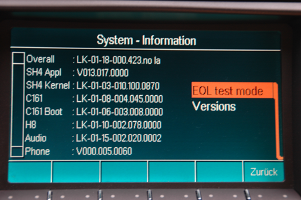

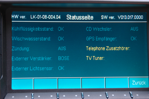

Upps?! Wie schaut denn die Fehlermeldung genau aus? Nicht, daß ich Erfahrung damit hätte, aber normal müßte es so aussehen:
01: Lange auf "MAIN" drücken
02: Statusseite mit den Versionsnummern
03: Weitere Versionsnummern: "Versions" anklicken und herunterscrollen
weiter: nächste Nachricht
- 03.png (122.7 KiB) Viewed 8973 times
- 02.png (127.39 KiB) Viewed 8972 times
- 01.png (133.77 KiB) Viewed 8972 times

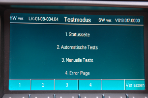

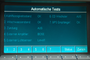

04: EOL test mode angeklickt: Testfenster hat sich geöffnet
05: Statusseite des Testmodus'
06: Automatische Tests
- 06.png (127.07 KiB) Viewed 8972 times
- 05.png (120.16 KiB) Viewed 8972 times
- 04.png (121.48 KiB) Viewed 8972 times

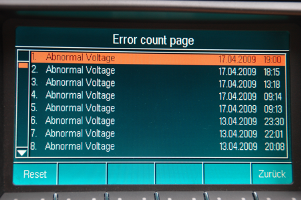

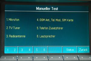

07: Manuelle Tests (lassen sich durch Drücken der entsprechenden Taste durchführen)
08: Fehlerseite mit den "Abnormal voltage"-Fehlern (Liste läßt sich mit dem rechten Drehknopf nach Drücken durchscrollen)
- 08.png (140.98 KiB) Viewed 8973 times
- 07.png (133.42 KiB) Viewed 8972 times

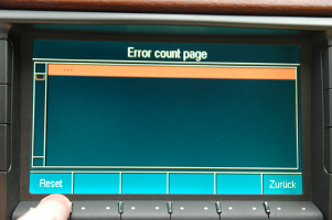

09: Fehlerseite nach dem Löschen
Grüße,
GWB
Grüße,
GWB
- 09.png (131.21 KiB) Viewed 8973 times
