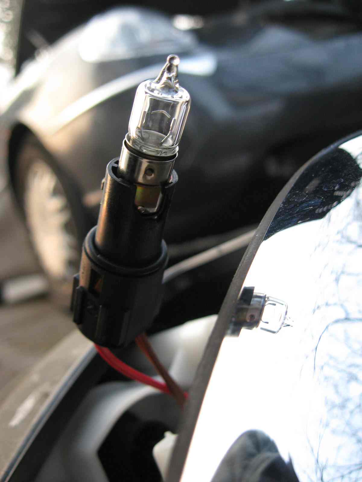

endlich keine Fehlermeldung mehr: erfolgreicher Standlichtbirnenwechsel

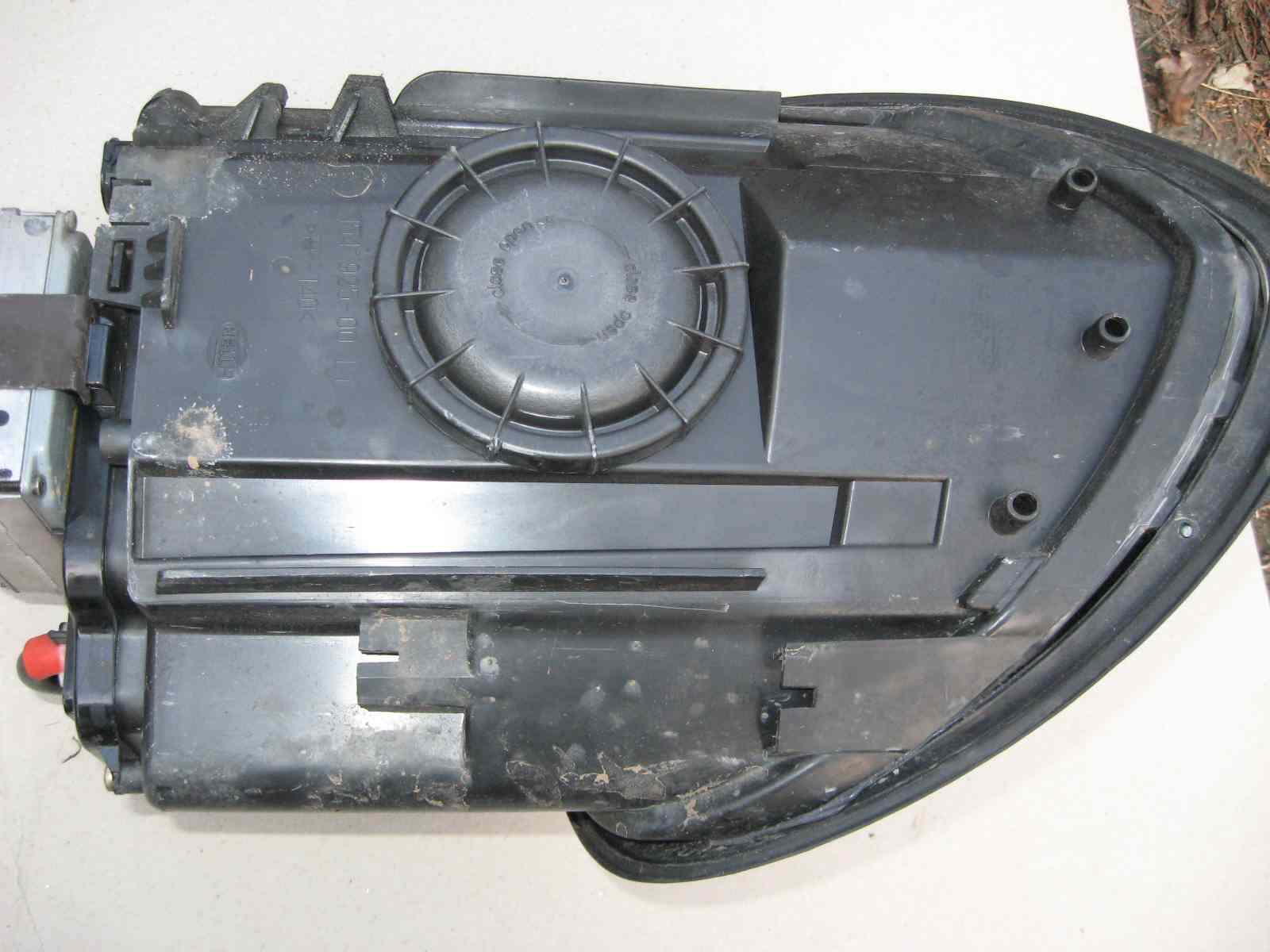

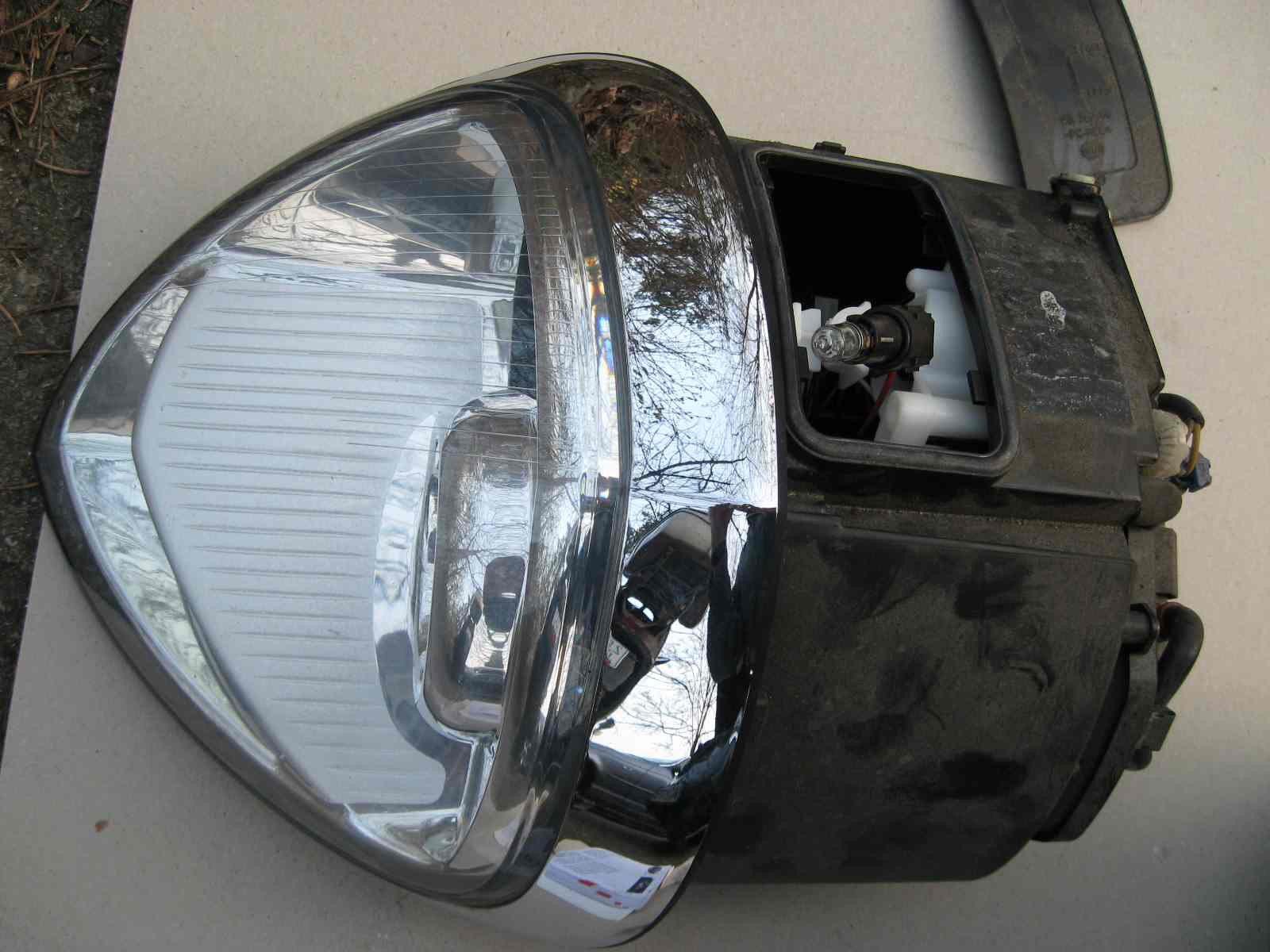

nun ist mir endlich die komplette Demontage des linken Scheinwerfers geglückt. Die Beschreibung in der Anleitung ist da etwas zu ausführlich. Es reicht vollkommen aus die Schraube A wie in der Anleitung beschrieben hin und her zu drehen.
Nun habe ich aber ein kleines Problem. Es blieb nämlich ein Teil übrig (siehe Bilder).
Ansonsten hat das Wiedereinsetzen der Lampeneinheit ohne das übrige Teil keine Probleme gemacht. Die Lampe scheint stabil zu sitzen. Auch eine Probefahrt hat der Thesis gut überstanden. Schon als ich die Lampeneinheit herausnehmen wollte lag dieses Teil auf der Führungsschiene unter dem Scheinwerfer.

was die beschädigte Fassung der Standlichtbirne betrifft - genauso schaut meine auch aus.
Anscheinend versprödet der Kunststoff und zerbröselt dann.

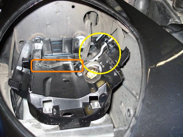

Und bezüglich des "übrigen Teils" habe ich ein Foto von Rino angefügt - bei meinem Wagen wurde das schon vom Vorbesitzer entsorgt.

übriges Teil Scheinwerfereinheit
Hallo Josef,
vielen Dank für das erklärende Foto. Aber anscheinend kommt man auch gut ohne dieses Teil zurecht. Vielleicht baue ich beim nächsten Standlichtbirnenwechsel wieder ein, wenn ich es dann noch finde...
