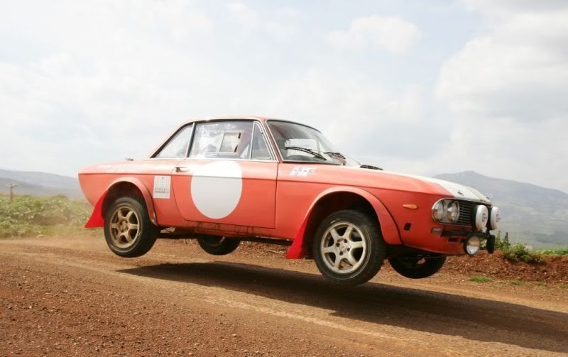

Duke, ricordo male o la barra Panhard è quella che dicevi creare anche quell'effetto che si vede in questa prima foto? Cioè ruota posteriore interna che in curva tende quasi a uscire esternamente dal corpo vettura quando normalmente (altre foto) è interna?

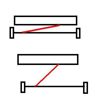

Esatto, è proprio questo l'effetto.
Tipico anche delle Alfa, così come delle inglesi in genere.
Quando il ponte si abbassa (e si allontana dalla scocca), tira a destra (nella fulvia), quando si schiaccia tira tutto il ponte a sinistra.
E' un oggetto che in teoria irrobustisce il tutto come nei camion e nei fuoristrada, e lavora giocoforza in modo asimmetrico essendo trasversale al tutto.
Nella Fulvia (che dietro è leggerissima ma già ben robusta), dicono sia inutile, provoca flessioni laterali delle balestre, e soprattutto (vale per tutte le auto) reagisce diversamente a seconda che fai curva a destra o a sinistra.
Anzi, in una delle due non lavora proprio, mentre nell'altra si impunta.
Era una moda del tempo, un accessorio che faceva scena sui listini...
Io non le ho sempre guidate senza.
Vi consiglio di fare la prova, e se non altro avrete comportamenti simmetrici fra curva DX e curva SX.
Duke
