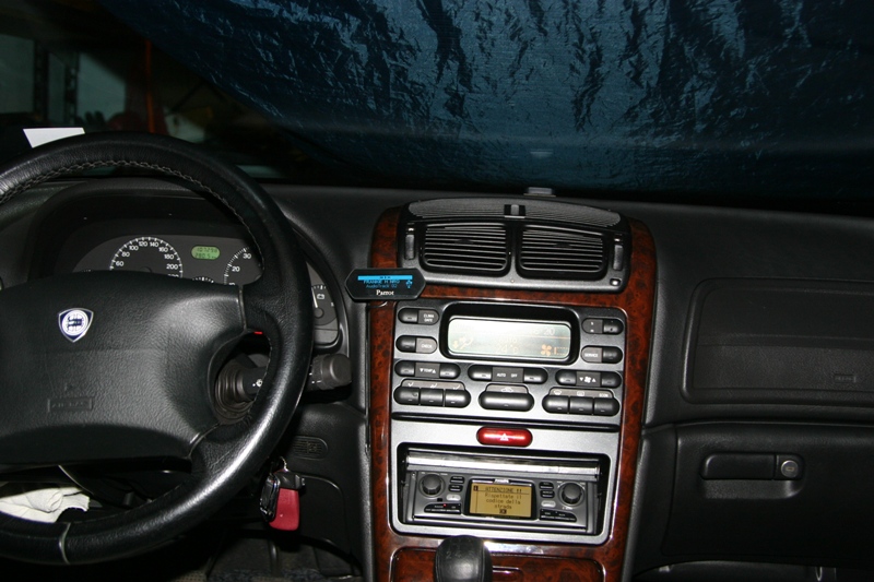

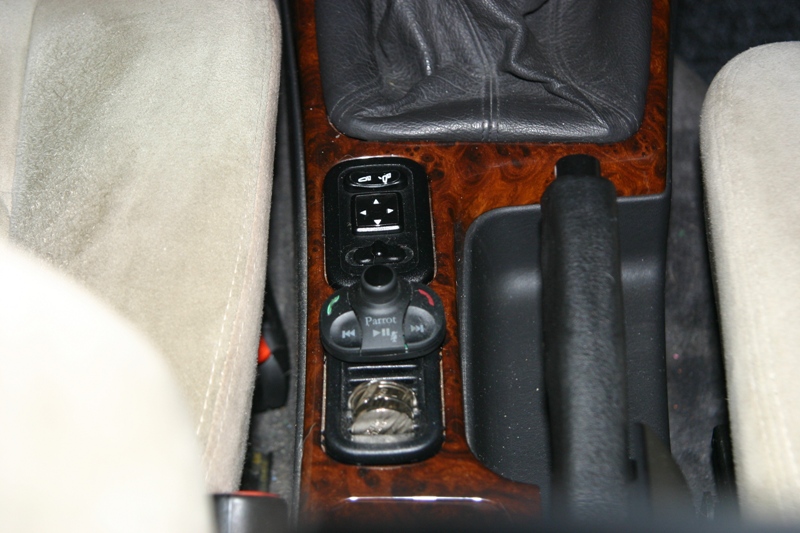

Ora, interfacciato alla radio originale, ho installato un vivavoce BT/lettore MP3 Parrot MKi 9100, di cui son particolarmente soddisfatto. In questo modo ho eliminato il MiniKit BT (sempre Parrot, naturalmente) che, pur funzioanando egregiamente, non era adatto alle mie esigenze (essendo dotato di batteria interna, si accendeva istantaneamente avviando l'auto, ma andava poi spento a mano, prima di scendere); ho -inoltre- rimediato anche una fonte per i file MP3, cosa che desideravo da molto tempo.

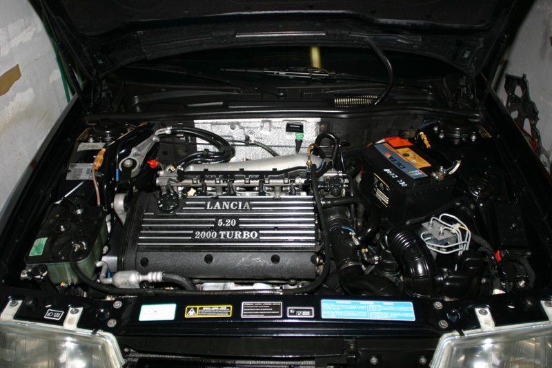

A Maggio di nuovo in panne: l'auto va, ma sopra i 1500 giri emette uno strano sibilo, ed il pedale dell'acceleratore vibra moltissimo.
La turbina NUOVA ha ceduto. Panico: temo che possa essere un problema di morchie che hanno otturato dei condotti di lubrificazione; ma il mio meccanico mi rassicura (aveva pulito tutto al precedente cambio di turbina, a Giugno), dice che il problema è nel pezzo.
Per fortuna, il difetto è riconsociuto in garanzia!
E se la Dama Nera mi sembrava potente prima, cavolo: con questa turbina supera sè stessa. Forse avrei dovuto cercarmi una 2.4...
Ed eccolo, il propulsore che tanto mi ha fatto penare... (oggi, munito di carta vetro iperfina, e vernice per alte temperature, gli ho ridato lustro)
