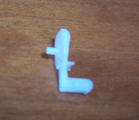

art. nr. 71731664 voor kunststof spuitstukje dat het klepje dicht houdt klopt Eric. Was makkelijk zat om meteen met art.nr. telefonisch bij mijn Lancia dealer te bestellen, 4,42 € en wordt op de post gedaan. Dat is weer hobbyen in het weekend

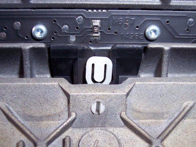

Re: klepje middenconsole kunststof veertje
Van het kleine veertje die de sluiting vh klepje moet borgen breekt het pinnetje af. Ik begrijp niet waarom 'de uitvinders' ervan voor een te licht kunststof kozen. Ik heb nu begrepen dat men beter het klepje met fluwelen handschoenen aan bedient. De foto's (mijn excuus voor de bedenkelijke kwaliteit ervan, de file grootte is beperkt op het forum) tonen de achterkant van het gedemonteerd Connect bedienpaneel.
Voor de werking vh veertje zie filmpje op youtube De achtergrond muziek is toeval
Rino
