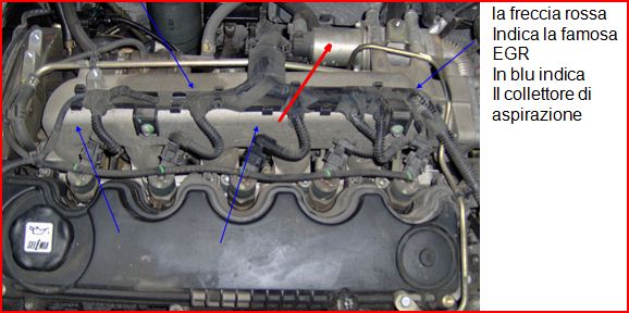

scusate dov'è sta benedetta valvola ???
Claverc: Lybra 2.4 SW jtd del 2004 ICS con Navi,
assolo61
Messaggi: 28
Iscritto il: 24 dic 2008, 16:32
Re: Valvola EGR
Messaggio da leggere da assolo61 »
Guarda qui......file allegato

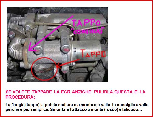

potete spiegare se si puo pulire? se si perchè la tappate? cosa cambia tappandola? grazie.
Devilnevercry - Peppe - Messina - Lybra 1.9 Jtd Sw Lx Cruise Control Xenon no navy Supermultimedia Blue Nicole Pelle Beige Full Privacy
Telaino
Messaggi: 3129
Iscritto il: 23 dic 2008, 09:12
Re: Valvola EGR
Messaggio da leggere da Telaino »
La valvola egr convoglia una parte dei gas di scarico dentro l'aspirazione. Questo serve per permettere al motore di arrivare un po' prima alla temperatura ottimale di esercizio ed in seguito di poterla mantenere leggermente più fresca di quanto si arriverebbe senza la sua funzione.
Riciclando i gas di scarico, questa per forza di cose si intasa di fuliggine sporcando anche il collettore di aspirazione.
Una volta sporca e strozzata dalle scorie non riesce più a riempire per bene le camere di scoppio creando buchi di potenza nel momento in cui dovrebbe entrare in funzione.
Si può pulire previo smontaggio e con tanto olio di gomito.
Molti di noi , me compreso, l'hanno tappata con una flangia cieca ripristinando la cavalleria del motore.... è un'operazione molto più semplice ma non è la stessissima cosa di avere un moto in ordine.

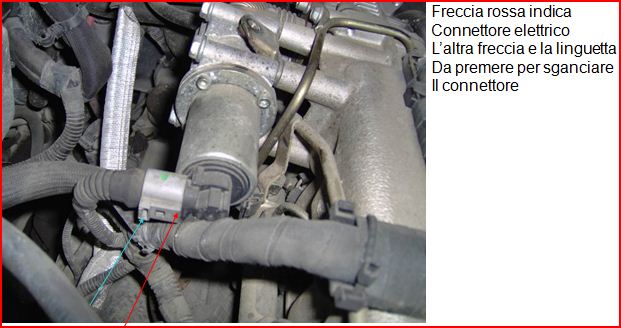

Grazie assolo61, le foto che hai mandato però si riferiscona a un 2,4 JTD la mia è un 1,9 JTD ed ha la valvola pneumatica anzichè elettrica .
