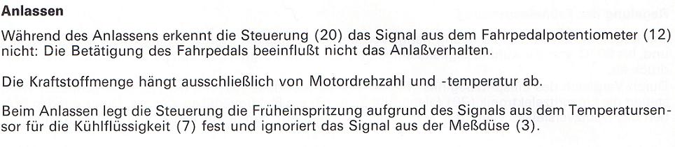

Aber verstehe ich das alles auch inhaltlich richtig?
Dass also, neben intakten Kraftstoffleitungen, Auto betankt, Filter ok, System entlüftet, Steuergerät ok,
Diesel beim Startvorgang aus der Einspritzpumpe zu den Düsen gepumpt wird,
diese 3 weiteren Faktoren/Größen ausschlaggebend sind? (siehe auch angehängten Text aus dt. Fiat Handbuch):
1. Motordrezahl
2. Kühlflüssigkeitstemperatur
3. Funktion des Absperrventils
In meinem Fall wohl auch ein vierter Punkt:
4. Funktion der Wegfahrsperre
Im Umkehrschluß:
Sofern oben genannte Punkte in Ordnung wären, müsste zumindest während der Anlasser dreht, Diesel rausspritzen? Und wenn das nicht zutrifft, meine Einspritzpumpe intern einfach kaputt ist?

- auszug handbuch.jpg (42.59 KiB) Viewed 487 times
