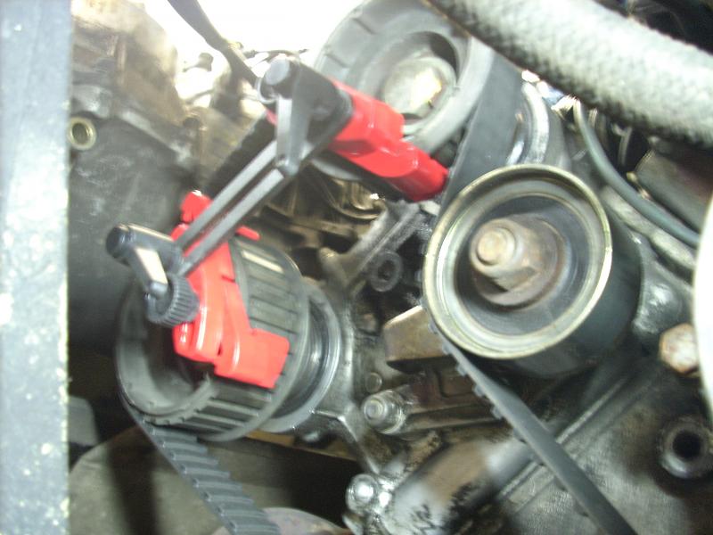

Dat is een fijn idee! Check wel de conditie onder de kappen; olielekkage langs de nokkenassenpoelies en speling in de onderste krukaspoelies. Dit is het gereedschap dat je officieel nodig hebt (niet van mij maar van een F sleutelaar). Mijn blok zag er gelukkig veel minder vettig uit dan deze.
