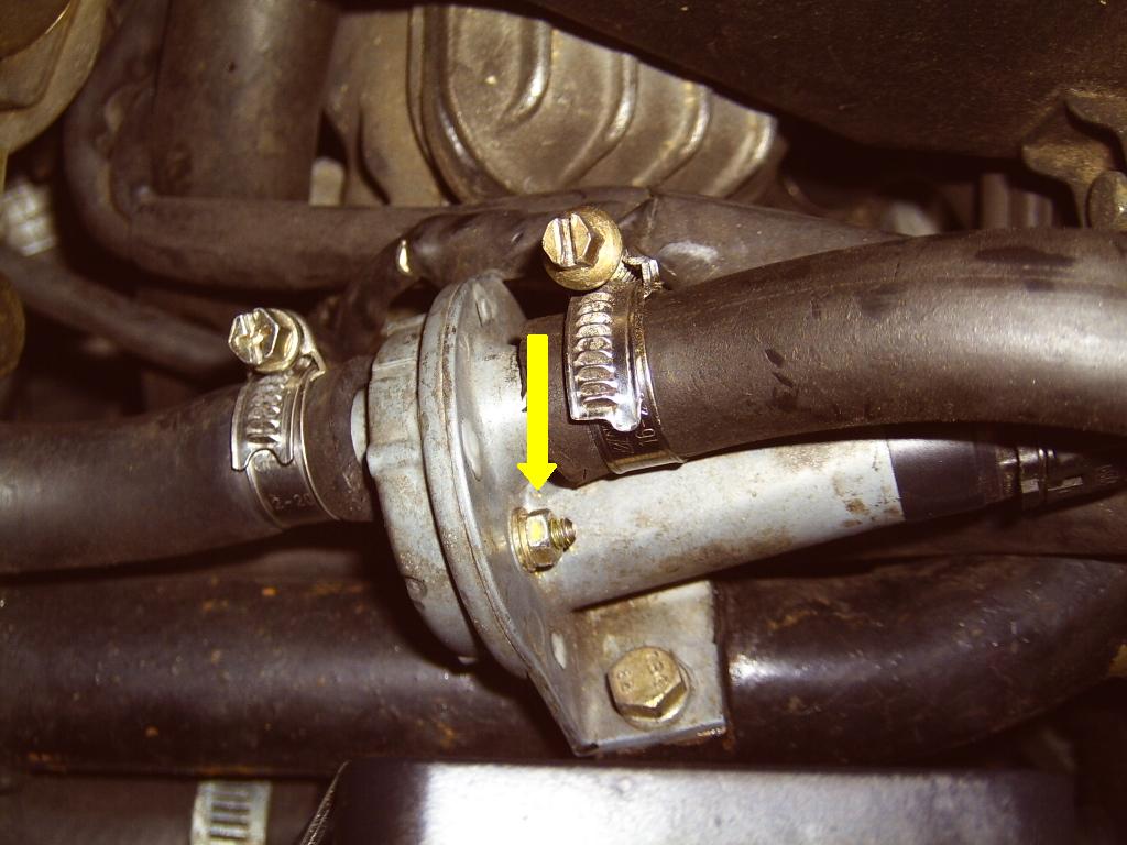

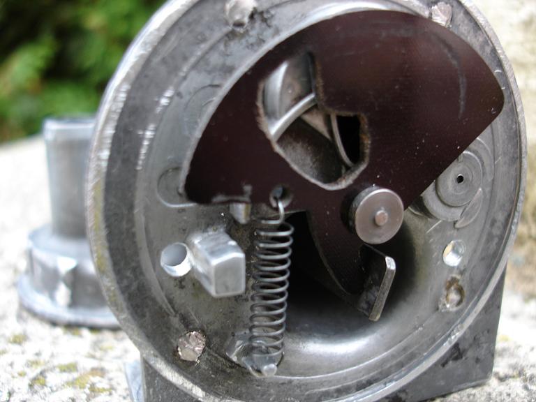

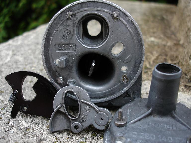

Ich habe meinen Luftschieber ausgebaut, gereinigt und abgedichtet (Bild zusatzluftschieber0). Damit alles "glatt" läuft habe ich die Platte gefettet, die sich im Inneren bewegt und so einen Luftspalt mehr oder minder öffnet. Zusätzlich habe ich den Luftspalt durch feilen etwas vergößert (Bild zusatzluftschieber1). Dies ist vor allem bei Fahrzeugen sinnvoll, die wie meiner mit einer etwas größeren Verdichtung unterwegs sind X(
Nach dem Wiedereinbau habe ich noch die Leerlaufdrehzahl beim Kaltstart neu justiert. Dazu ist die Mutter (Pfeil im Bild zusatzluftschieber2) mit einem 7er Schlüssel zu lösen. Nun kann man das Gewinde auf- oder abwärts bewegen. Damit gibt der Schieber einen größeren oder kleineren Spalt frei. Läuft der Motor mit einer befriedigenden Drehzahl, zieht man in der Stellung die Mutter wieder an. Logischerweise sollte der Motor bei der Prozedur kalt sein!

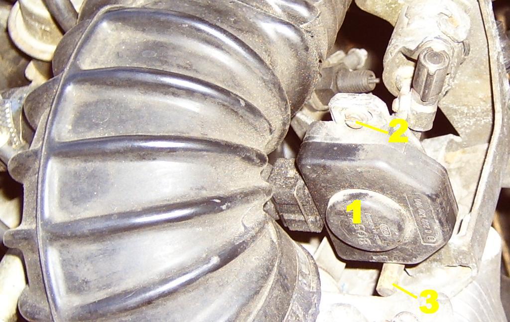

Re: Tipps für Lancia Beta - Cut Off Schalter 2000 I.E.
Am Ende der Beta Bauzeit um 1984 hatte Lancia nocheinmal beim i.e. Hand angelegt und eine "Cut-Off-Schaltung" nachgerüstet. Es handelt sich eigentlich um eine Schubabschaltung, die - wie der Name schon sagt - im Schiebebetrieb (kein Gas, Motor eingekuppelt) die Benzineinspritzung stoppt.
Der Schalter gibt der Elektronikbox beim 2000 i.e. das Signal, dass die Drosselklappe geschlossen ist. Diese stoppt daraufhin bei Drehzahlen über ca.1200 U/min die Benzineinspritzung. Dieser Schalter hat Einfluss auf den "Langsamfahrkomfort" - Stichwort "Schieberuckeln". Das passiert, wenn der Schalter sein Signal an die Elektronikbox abgibt, obwohl die Drosselklappe nicht ganz geschlossen ist. Er beeinflusst aber auch den Spritverbrauch, wenn nämlich der Schalter kein Signal gibt, weil falsch eingestellt oder defekt, fließt der kostbare Saft nutzlos in die Brennräume ein und verursacht "Auspuffknallen".
Ich habe ihn bei meinen Beta optimal eingestellt. Dazu löste ich die obere (2) und unterere Befestigungsschraube (3) und justierte ihn. Dabei hilft das laute, fast fühlbare "Klacken" des Schalters. Der Motor muss hierbei nicht laufen.
Bild: 1: Schalter für Schubabschaltung; 2: obere Befestigungsschraube 3:untere Befestigungschraube und Angelpunkt
- cut_off_schalter.jpg (115.35 KiB) Viewed 682 times

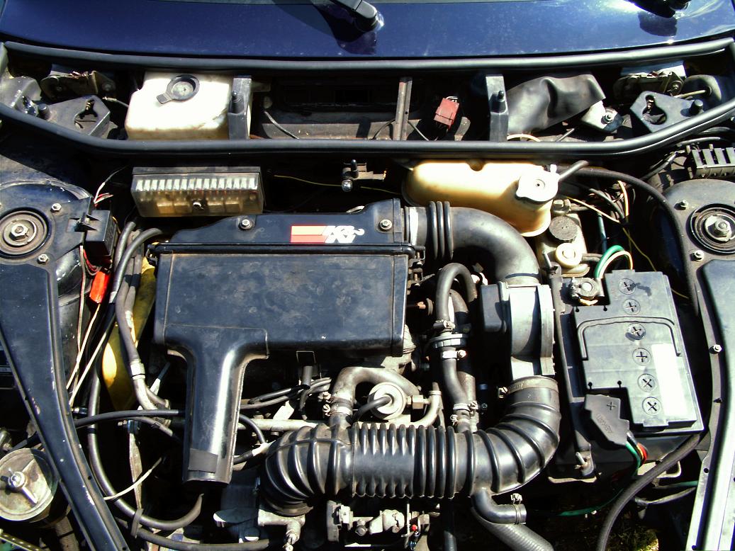

Re: Tipps für Lancia Beta - Luftfilter
Wie alle meine bisherigen Fahrzeuge darf auch mein Beta freier die Luft ansaugen...
Ein K&N - Luftfilter war Pflichtprogramm. Ich habe ihn bei ebay als Neuware (!) erstanden.
Er ist kein exorbitanter Leistungsbringer. Ich merke aber sehr wohl eine Steigerung des ohnehin schon sehr feisten Drehmoments.
- 0020.jpg (163.17 KiB) Viewed 682 times
