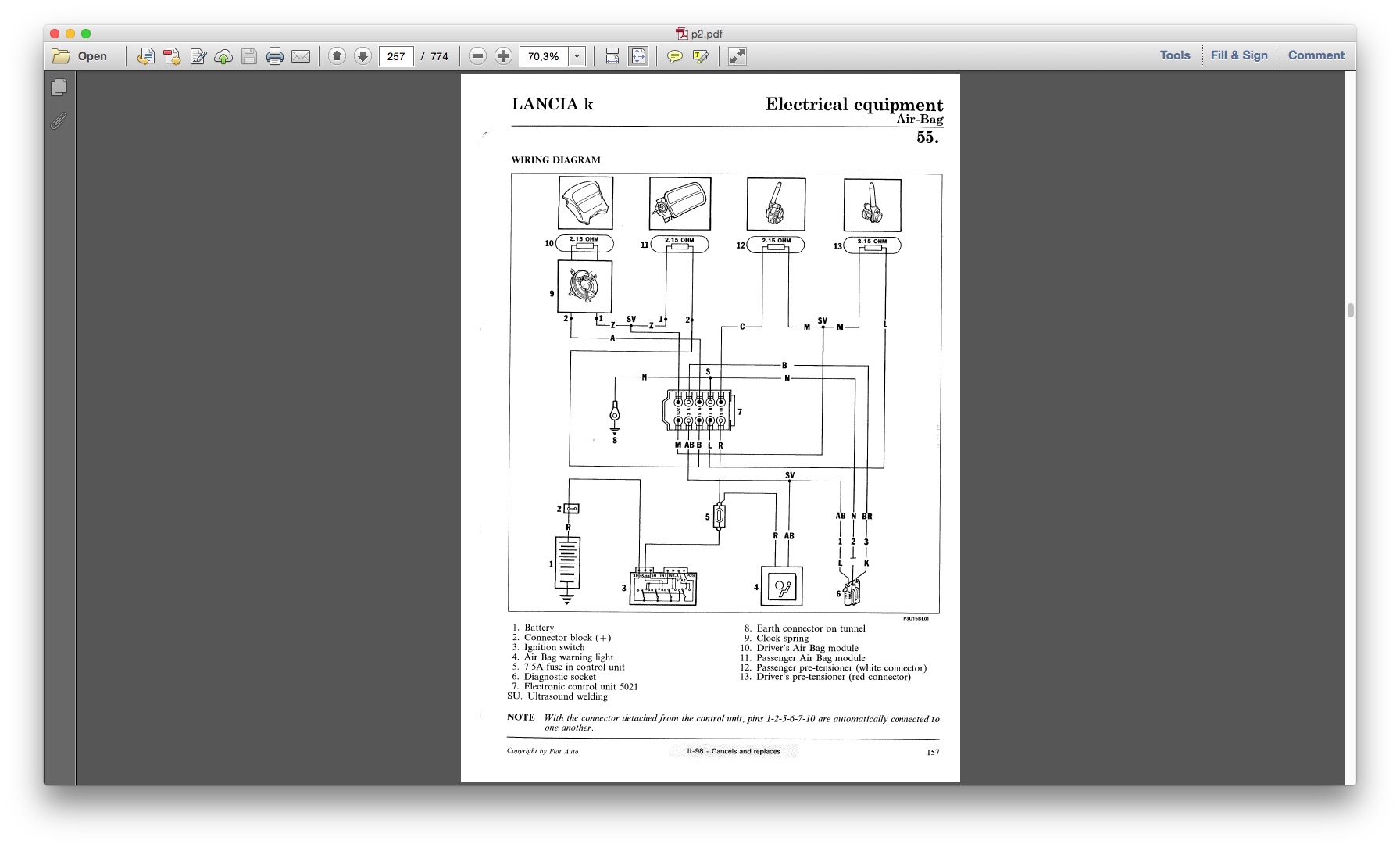

Ik zat in het werkplaatshandboek te bladeren en kwam tegen dat de weerstand van de stuurairbag, passagiers(dashboard) airbag en de gordelroosspanners elk 2,15 Ohm bedraagt (pre-98-er). Zie bijlage (werkplaatshandboek p2.pdf pagina 257)

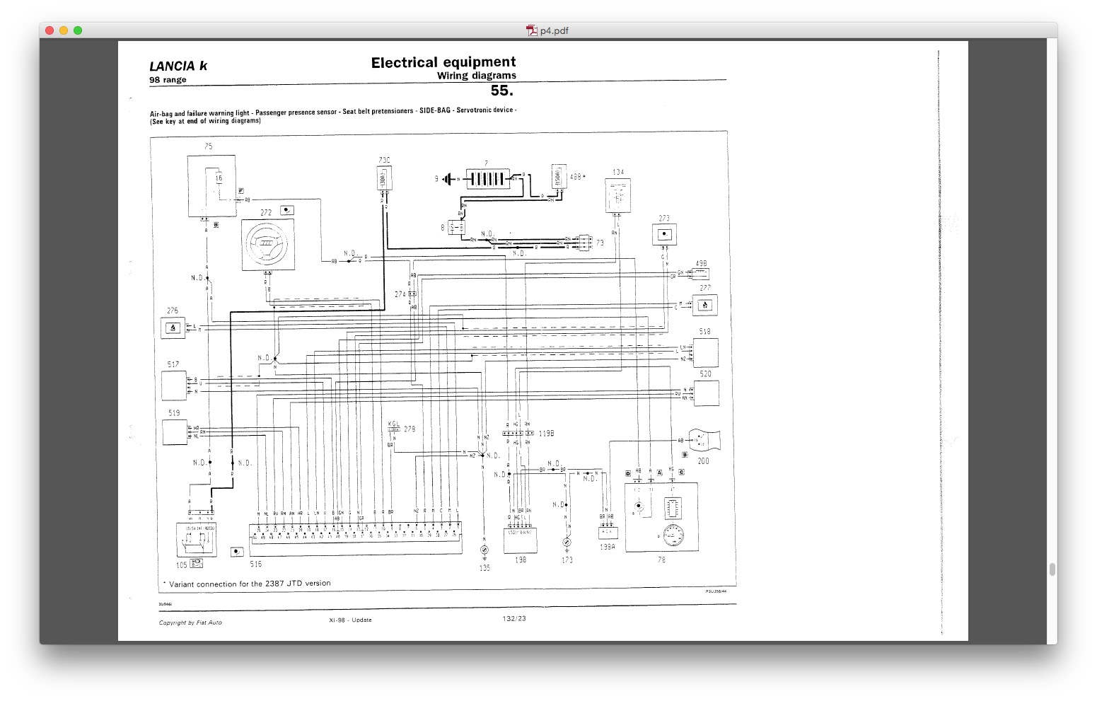

In het werkplaatshandboek (p4.pdf) is voor de post-98 kappa wel veel informatie te vinden over zijairbags, maar helaas niet zo'n plaatje met weerstandswaarden. Het schema is er wel (zie tweede bijlage, waarin nummer 517 en 518 de zijairbags zijn), en deze liet inderdaad 3 draden zijn voor de zijairbags; één van die drie is massa.
Ik beredeneerde dat de weerstandswaarde van de zijairbags dan ook wel 2,15 ohm zal zijn; (en dit kun je maken door een weerstand van 2,2 en 100 ohm parallel te schakelen) De weerstand van 2,15 ohm heb ik vervolgens tussen de andere 2 draden gezet die naar de airbagcomputer lopen (dus niet de massadraad)
accupolen er weer op, contact.... en... een rood airbaglampje :?
hmmm ben ik toch te eigenwijs geweest door niet gewoon het advies van 2 ohm te volgen, of zou het resetten van de airbagcomputer het oplossen?
