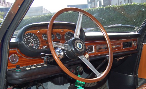

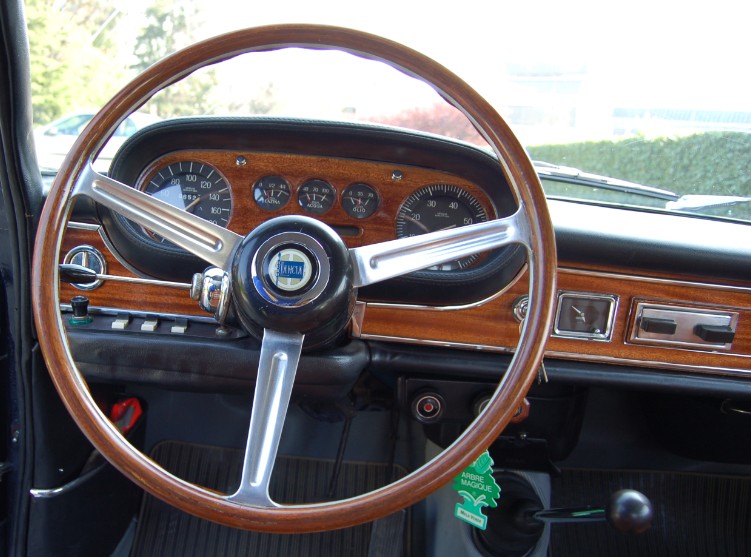

vi giro le foto del cruscotto della mia Flavia che mi sono ricostruito andando a prendere del mogano in un negozio di modellismo. La parte degli strumenti ha il legno originale; come potete vedere le venature del vecchio e del nuovo sono simili e anche il colore.
- interni2.jpg (105.7 KiB) Visto 1190 volte
- interni.jpg (51.8 KiB) Visto 1189 volte
Francesco
