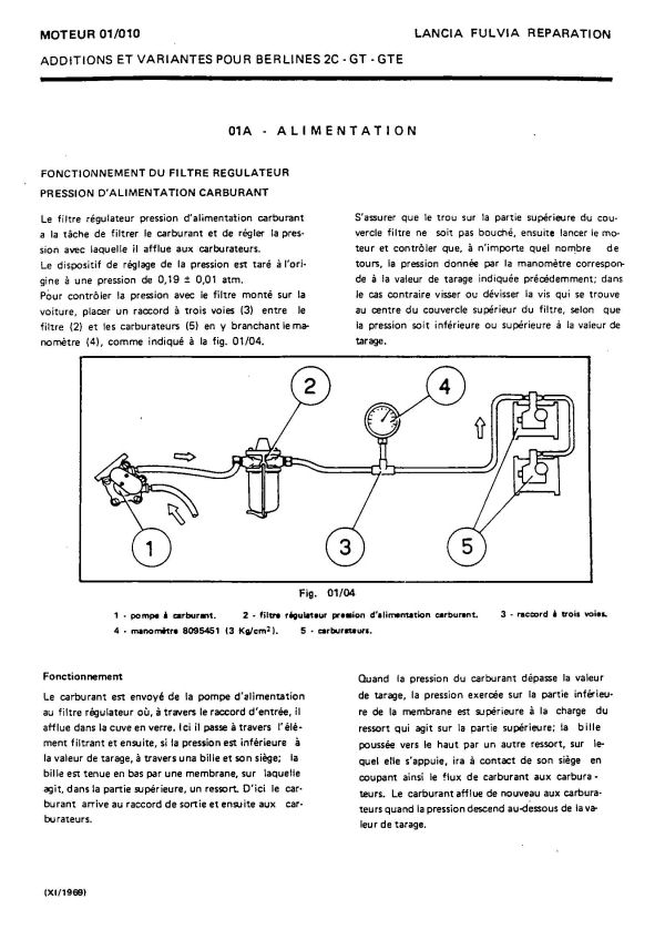

Come da manuale officina il filtro regolatore dovrebbe essere presente sulla 2C, ma nella mia non vi è traccia, Booooooo!!!
Alberto
