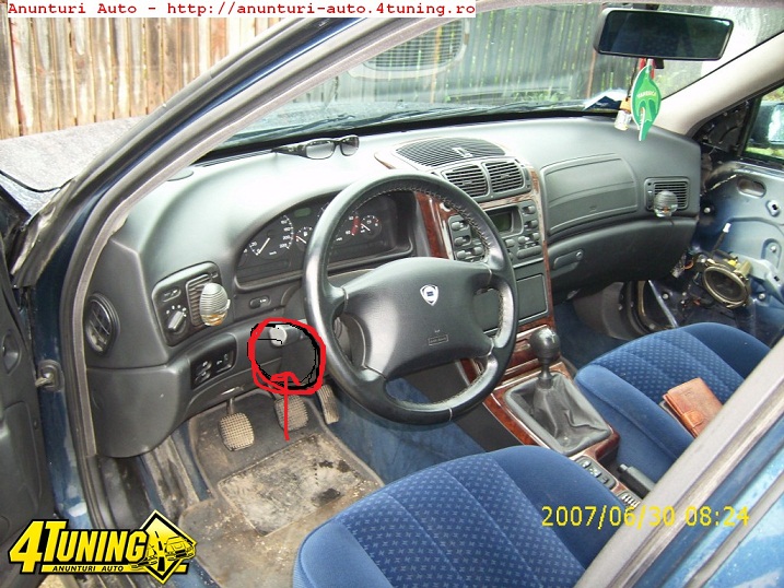

Fehlende Clips -Suche!
Hallo Fio,
das lästige Zirpen im Bereich der linken Lüftungsdüse bei Fahrzeugbewegung hab ich jetzt mal etwas besser verorten können. Drücke ich mit dem Finger auf die Abdeckungsklappe der Sicherungen (unter dem Lenkrad) ist es still. Die Abdeckung hält teilweise nicht mehr richtig, teilweise sind die Aufnahmen der Schrauben angeknackst. Oben an der Aussparung am Lenkrad fehlt an der Haltenase offenbar ein Clip. Würde die "Nase" wieder greifen, wäre u.U. das Zirpen weg. Da kommt man sonst nicht dran, kommt von Innern des Armaturenträgers.
Daher Frage an die Schlachter: Hat einer so einen Halteclip (Metall, ca. 1x1 cm) von der Abdeckung unter dem Lenkrad? Das passt ja prima in einen Briefumschlag.
Außerdem gesucht: Ein, zwei Halteclips (ebenfalls Metall) der hinteren Lautsprecherabdeckung (Limousine Hutablage). Mir ist so ein Dings in den Hohlraum gefallen auf Nimmerwiedersehen. Daher ist das Gitter etwas lose. Filz/Moosgummi taugt nur bedingt.
Gerne Angebote auch über PN...
Grüße
Jens
PS: An der im Bild gekennzeichneten Stelle ist ein kleiner Spalt bei mir. Da gehört der gesuchte Clip hin. (Ein besseres Bild hab ich nicht finden können...
Urheberschaft des Fotos: Siehe Link am Bildrand)
