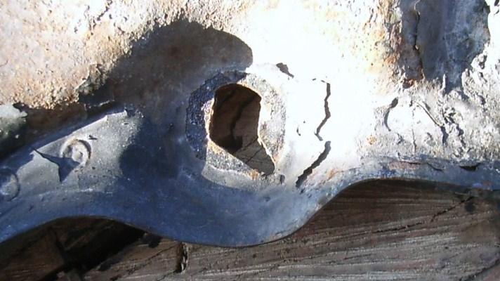

Hallo zusammen...
Frage an euch : meines wissens ist doch die Pendelstange im Dreieckslenker über Einkerbungen geführt ..
hab ihr dann zur genauen Führung aufgebohrt oder Ähnliches ?
Grüße Mechanix
Grüße Mechanix
Re: Reparaturanleitung Drehstabfeder - Stabilisator mit Bildern
Hallo mechanix,
so sieht das Teil aus ...
... da muß nicht gebohrt werden. Das Loch ist groß genug.
Der Querlenker sitzt dann zwischen den beiden Gummiblöcken.
Einfach durchstecken, gerade ausrichten und ordentlich festziehen.
Hallo Andreas..
was ich mein siehst du auf dem Bild ,es ist ja kein rundes Loch wo die Pendelstange durchgeht.
Und die Orginale wird durch die Nut geführt . Gibt es da nicht Probleme wenn das Gewinde verruscht?
Grüße Mechanix
