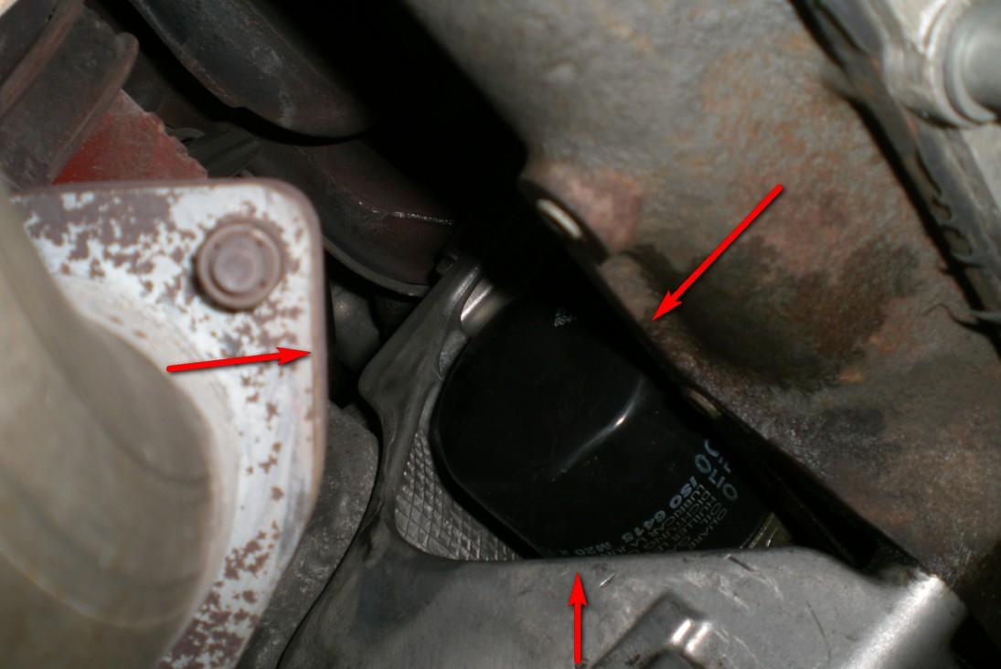

Zum Ölfilter:
Man kann ihn evtl. doch vom Motorraum sehen... Wenn man vor dem Motor steht und der Abdeckung vom Turbo (die aus Blech) linker Hand folgt, bis sie aufhört und noch ein Stück weiter, dann kann man ihn vielleicht sehen... aber nur mit Taschenlampe...
Hier mal ein Bild, wie es von unten aussieht. Die drei Pfeile weisen auf die Stellen hin, wo der Filter durch muss, bzw. dann auch aneckt. Im Bild ist noch der alte Filter zu sehen.
kC 20V turbo

Hallo Leute,
heute bin ich drann mit Ölwechsel. bin gerade mittendrin.... und bekomme den Filter nicht raus.... erpasst weder nach oben irgenwo durch, noch nach unten....
Hat schon wer den Trick, damit das was wird?
mfg
Wolfgang

nachdem ich mich etwas unter den kappa gelegt habe ist mir aufgefallen, dass der Auspuffbogen, der direkt aus dem Turbo kommt, durch so eine Art Rohrschelle gehalten wird.
Also, wenn man es weiss, ist das garkeine hexerei....
- die 4 Muttern (17er Nuss) entfernen, die unter dem Auspuff das Getriebe und den Motor verbindet
- die 3 Muttern (13er Nuss) des Auspuffbogens lösen und den Auspuff aushängen.
- die Rohrschelle des Auspuffbogens lösen (13er Ringschlüssel)
- Montiereisen in den Auspuffbogen stecken und den Auspuffbogen nach vorne drehen.
- alten Filter raus, neuen rein und das ganze in umgekehrter Reihenfolge zurück.
hat super geklappt, natürlich ohne Gewähr.
