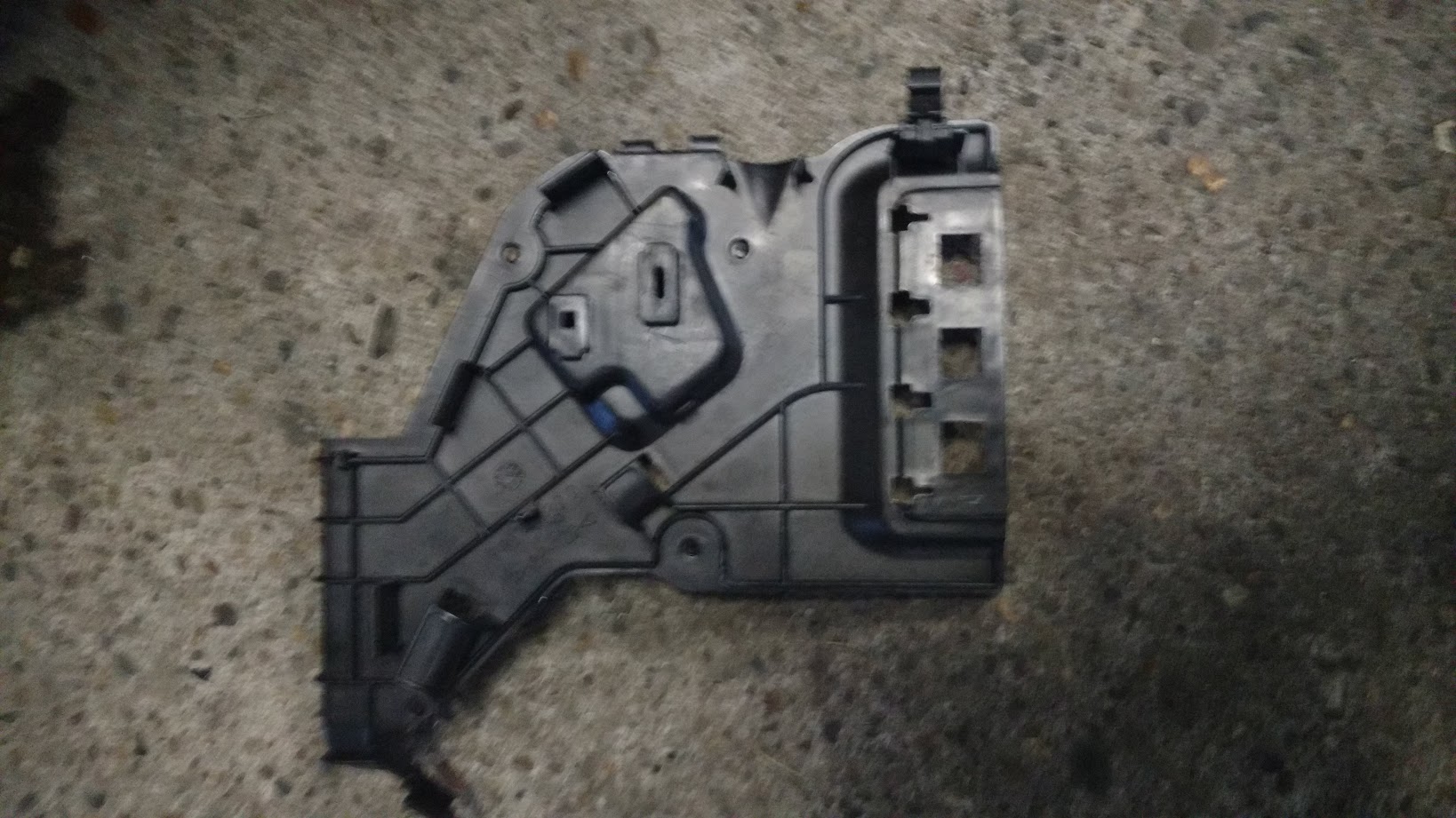

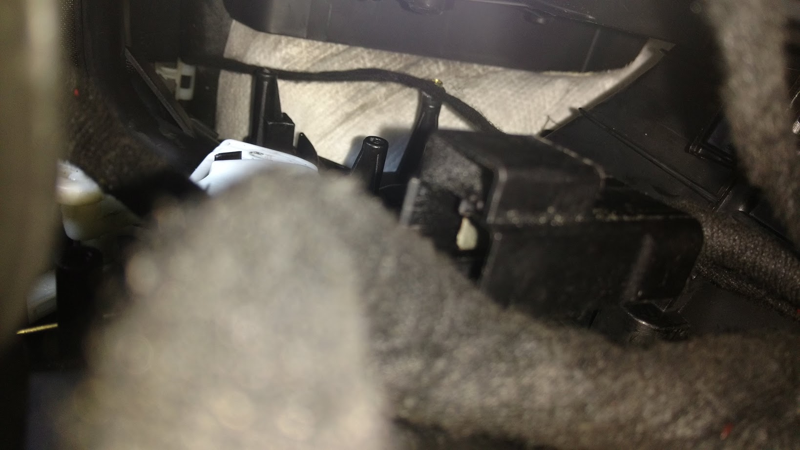

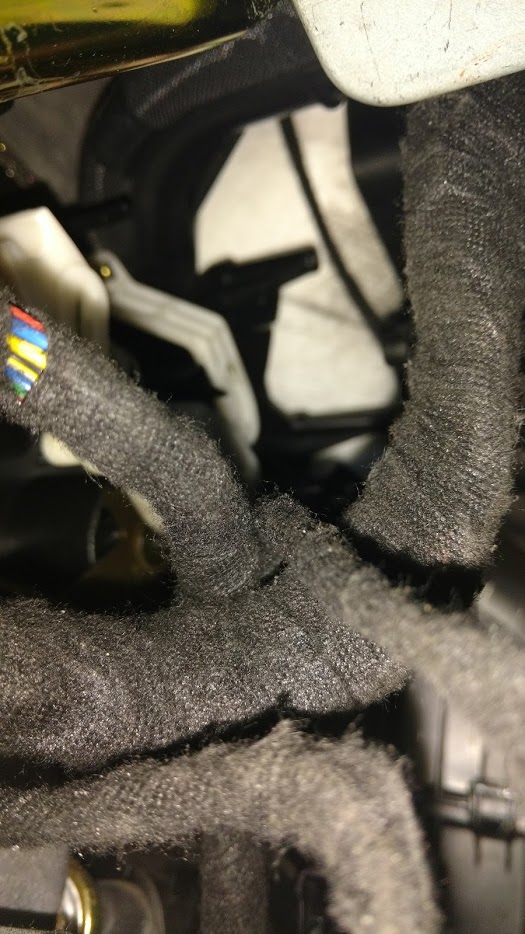

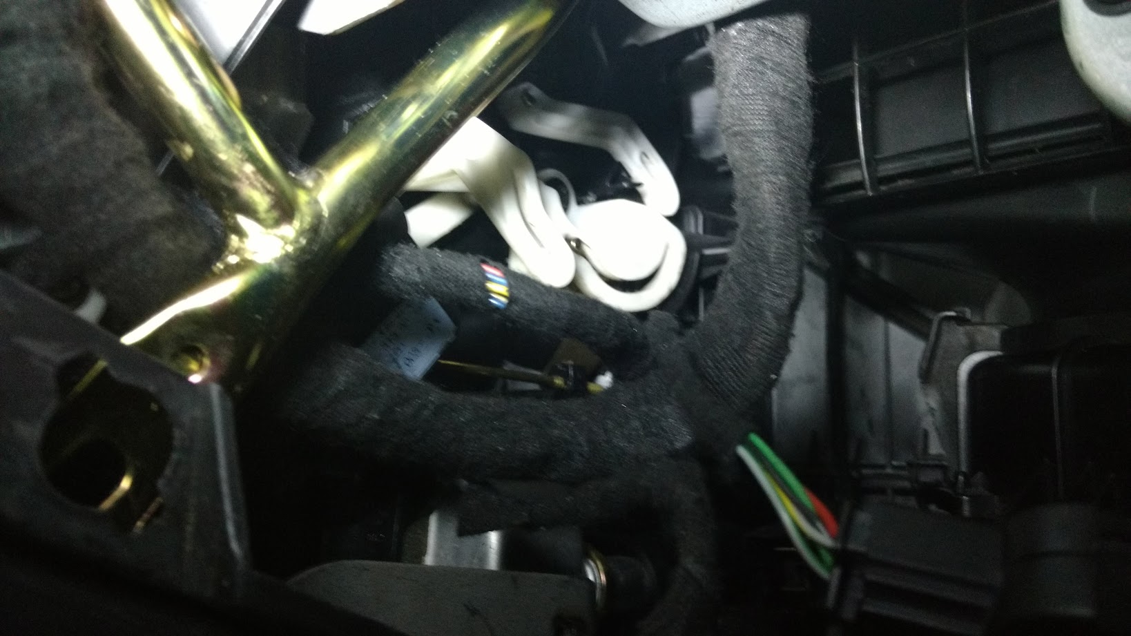

Ik dacht;haal de kachelmotor eruit en dan de behuizing daarvan,dat leek op een bajonetsysteem,echter nadat de motor eruit was was te zien dat het 1 geheel is naar kachelsysteem:?
Dus op dat moment weer kijken en airbag+frame eruit is ook geen doen,bleef over een soort stofplaat tussen kachelmotorhuis en de motortjes waar ook div relais aanhangen en bekabeling mee geleid word.
Die zit vast met 3 schroefjes en loopt boven met bocht omhoog richting bedieningspaneel
Alle relais en bekabeling losgemaakt en net zo lang friemelen tot ie eruit kwam.
Goudkleurige metalen beugel 2 bouten waar je bij kan eruitgedraaid en weggebogen,de 3e is niet bij te komen namelijk...
Dan de kabels opzij duwen en dan kan je net met een heel klein rateltje;kleinste van de 3 kleine die we hebben,bij het motortje komen,althans met uiteinden van je vingers en in niet fijne houdingen.
Kwestie van geduld hebben en volhouden en blijven proberen,uiteindelijk de 3 schroeven eruit
Motortje was gelukkig inderdaad kapot
De nieuwe erin was nog erger want bovenste schroefje een begin maken met vastdraaien was amper te doen,wederom geduld etc.
Even proefgedraaid en jawel hoor,weer volle ventilatie op de voorruit!
Boel weer teruggemonteerd en klaar.
Heeft in totaal;met tussenpauzes om ff bij te komen,een uur of 3/4 geduurd.
Hoop het nooit meer te hoeven doen,wat een kloteklus(td)
Bijgaand wat fotoos,maar op foto lijkt het of je er zo bij kunt>:D<
