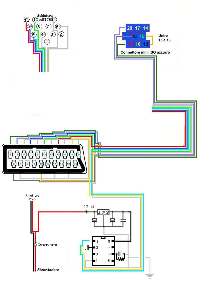

in allegato uno schema per capire grosso modo qualcosa in +

Grazie Korakas. Dopo vado a vedere...al momento l'ho scaricato. Cmq ho trovato anche un doc, sempre nella sezione doc, di Andrea20V che mi ha fatto capire...e spero lo sia anche per la persona che mi sta aiutando. Grazie di Nuovo e Buona Serata
P.S.: Se avessi bisogno di Te per ulteriori delucidazioni...proverò a disturbarti. Ciao

mnon si riesce a vedere il collegamento con lo spinotto a 13 pin

Rimando alla guida di Andrea 20V.........
