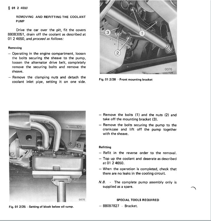

Ciao a tutti,
io non ho mai avuto Beta ma se può essere utile, qui in allegato una pagina del manuale della Montecarlo versione USA (Scorpion), il motore dovrebbe essere il medesimo.
Buona serata
Giovanni

Grazie molto si credo che il motore sia lo stesso ,dalla foto sembra che questi venga sostenuto dal crick ,pero vista la situazione non vedo la necessita di fare questo, infatti oggi mi sono un po messo per vedere se capivo bene da dove veniva la perdita e ho tolto la protezione cinghia distribuzione, e protezione sotto scocca , e ho visto che purtroppo perde proprio la pompa, speravo in qualche tubo rotto, niente ho stretto anche i dati ,ma niente , pero' sono riuscito a svitare i 3 bulloni della puleggia , appena ho messo a punto e in funzione la mia audi 100 , smonto tutto e vediamo se e una questione di guarnizione messa male, e credo sia quella , ho e partita la pompa. dovrebbe essere bbastanza fattibile la sostituzione, grazie molto , ho pensato che sarebbe buono che facessi un video servirebbe a molti visto che in rete non c'e niente. saluti
