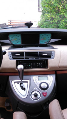

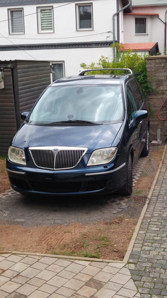

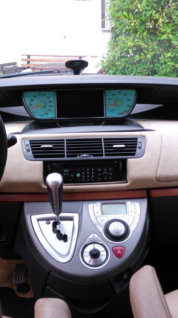

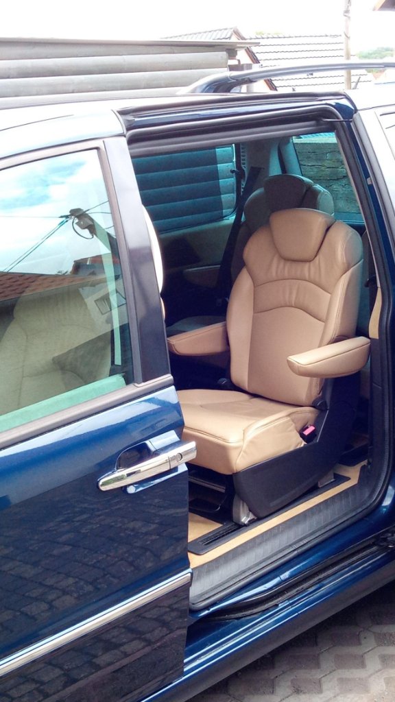

Im Anhang sind drei Bilder von dem guten Stück, momentan ist das Dachzelt nicht drauf, das kommt erst 2023 wieder aufs Dach.

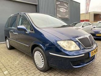

So stand er beim Händler.
lancia-phedra-lancia-phedra-3-0-24v-v6-6pyoungtimer-aut-leder-navi-xenon-bleu_8347263560.jpg (22.64 KiB) Viewed 2861 times
