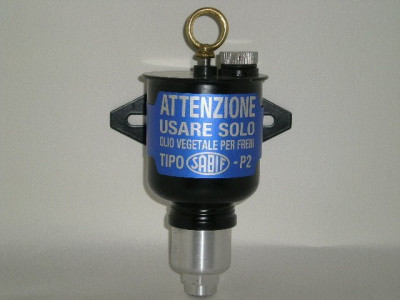

Grazie ancora Andrea, si sono stato molto attento a ricollegare i vari tubi sia alla pompa che ai cilindretti.
Si ho fatto esattamente come dici Tu.
Prima di stringere i relativi tubi, ho sistemato sia la pompa che i cilindretti.
Prima di aver istallato la pompa nuova e i vari cilindretti anche questi nuovi, ho fatto rettificare il cilindro dell'alimenatatore freni.
Senza fare però la lucidatura.
Volevo chiederti se questo può creare problemi di tenuta della relativa guarnizione?
E poi chiederti qualche tecnica particolare per il successivo spurgo che dovrò fare.
Ti ringrazio ancora anticipatamente.
Cordiali saluti

Ciao Elvio, non e' essenziale che l'interno della pompa sia lucidato a specchio ma e' importante che ogni operazione fatta non abbia aumentato il diametro rendendo cosi' inefficienti i gommini nuovi. Per alimentatore intendi forse la vaschetta che contiene il liquido? In questo caso nessun problema. Presumo che tu abbia tutto l'occorrente per lo spurgo (chiave, tubo, etc) e magari anche un assistente a premere il pedale del freno se fosse necessario. Usa liquido freni DOT4 di buona qualita' e riempi piano la vaschetta facendo attenzione a non versare il liquido che corrode bene la vernice. Prima di procedere allo spurgo assicurati che la levetta sopra la vaschetta funzioni tirandola in alto e resti in tale posizione a lungo in moda da pressurizzare il circuito frenante. Inizia a spurgare dalla ruota ant destra, poi ant sx, e poi a turno le posteriori. Quando la levetta cala a causa della diminuita pressione, ritirala in altro. Se questo non basta, serve l'aiuto dell'assistente al pedale (una pompata ogni 2 secondi circa). Andrea

Ciao Andrea, si come alimentatore intendo il serbatoio olio freni. Ho fatto solo rettificare il cilindro, di pochi millesimi.
Pensando appunto, la tenuta della guarnizione.
Comunque ho chiavi e tubo per lo spurgo, appena ho fatto questa operazione ti farò sapere.
Grazie di tutto a presto.

Ciao Andrea, ho finito il lavoro...compreso lo spurgo dei cilindretti.
Ho provato la pompa freni, e mi sembra con la durezza giusta.
Frenando le ruote si bloccano bene.
Ti preciso che questa prova, è stata fatta con l'auto ancora sollevata, quindi senza ancora aver montato le ruote.
Unica cosa che ho notato è che non trovo spiegazione, che la pompetta del serbatoio olio freni, dopo due o tre gg. scende.
Ti preciso che non ho notato nessuna perdita di olio.
Ti chiedo cortesemente un consiglio su cosa posso ancora fare.
Grazie e cordiali saluti

Sono contento che la revisione e rimontaggio freni siano andati bene. Se i gommini della pompa freni sono del tutto perfetti, l'astina del serbatoio non dovrebbe scendere per un tempo molto, molto lungo. Tuttavia e' frequente che dopo 2-3 giorni questa scenda e questo tuttavia non compromette la funzionalita' del sistema frenante. C'e' anche chi sostiene che non sia necessario tenere l'astina sollevata per evitare di mettere in continua massima pressione i gommini (la cui qualita' e' molto variabile). Io consiglio di usare l'Appia e vedere se frena bene anche con l'astina abbassata. Se il pedale freno ha una corsa molto lunga, allora si puo' tirare in alto l'astina. Andrea

Grazie ancora Andrea, come sempre sei molto chiaro e convincente.
Ora mi resta di provarla su strada, e dopo ti farò sapere il risultato della prova.
Cordiali saluti
