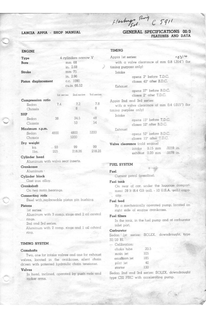

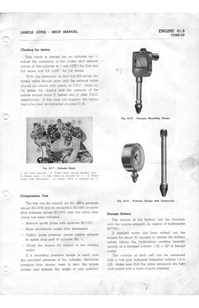

Buon pomeriggio,
dal manuale di officina, spero possa essere di aiuto.
Giovanni

Allora oggi ho rifatto l'ennesimo motore Appia e finalmente ho capito perché il manuale d'officina da la procedura del millimetro in impostazione distribuzione. A prescindere io ho sempre fatto così ma mi attirava l'idea di fare l'apertura e chiusura valvole contando i denti del volano. Ebbene se si usano i denti del volano 4 prima per l'ispirazione e 4 dopo a fine chiusura per lo scarico il risultato è moooolto approssimativo poiché con misurazioni così infinitesimale te piccole è difficile stabilire il punto esatto in cui comincia ad aprire una valvola o quando finisce la chiusura. Si rischia veramente di avere margini di errori di diversi gradi. Invece con lo spessore a 1 mm per 2 e 3 serie (0,8 è solo per la prima) quando si gira l'albero a cammes si appoggia proprio tra bilanciere e spessimetro fermandosi poiché incontra come ostacolo la forza della molla valvola quindi la precisione è infallibile. Se poi infatti a fine risultato uno controlla si vede l'inizio apertura o la fine chiusura a circa 4 denti abbondanti mentre nell'altro caso sembra di far bene poi vai a controllare e ti accorgi che una volta viene a 8 denti una volta a 10 una volta a 2. Insomma non va bene. Con lo spessimetro il risultato è infallibile e preciso. Salute a tutti.
