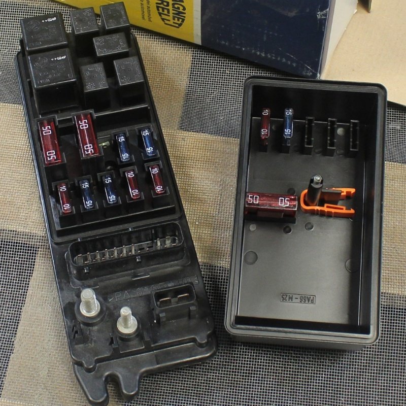

Allora... Sul passaruota sinistro c'è una scatola fusibili. In alto a sinistra ci sono due relè grandi, sono quelli dell'elettroventola (quello più in alto è la seconda velocità, quello sotto la prima).
Subito sotto ci sono due fusibili grandi da 50A, toglili e controlla che siano integri, quindi li rimetti al loro posto.
Con quadro spento, togli il relè in alto, con un pezzetto di cavo di sezione adeguata unisci i due terminali più grandi e dovrebbe partire la seconda velocità.
Rimetti il relè e fai la stessa prova togliendo il relè sotto e dovrebbe partire la prima velocità.
Fammi sapere.

I fusibili stanno bene e le ventole partono, potrebbe essere il relè?

Ok se hai fatto entrambe le prove il circuito è ok, incluso il resistore. Restano da verificare i relè.
Con motore tiepido (sopra i 50°C) accendi l'aria condizionata.
Se parte la prima velocità allora è tutto ok. Se non parte, mentre l'aria condizionata è accesa togli il relè della prima velocità e mettigli quello della seconda velocità (sono uguali) e vedi se parte 👍🏻
