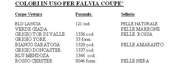

Complimenti! ! Bella tonalità e bell abbinamento. Tra l'altro hai la moquette ! Il mio panno è proprio come il tuo e immagino sia definito "blu" (non blu scuro giusto ?) Anche il mio campioncino non ha lo spessore del panno originale, come appunto hai detto tu. Posso chiederti dove hai trovato gli abbinamenti ? La mia è Grigio York , se ti fosse possibile controllare quali sono ti sarei grato ... Io ho trovato una tabella su una rivista ma non ho libri ufficiali (non piu disponibili nelle librerie) quindi vorrei essere confortato sulla correttezza . Grazie!

Per quanto riguarda gli abbinamenti, ti allego uno scarno e lacunoso documento proveniente dal Lancia Club, per il Grigio York addirittura non ci sono abbiamenti indicati, considera però che, alcuni colori del pellame sono presenti praticamente con tutti i colori, vedi i colore pelle naturale e nero, con gli altri grigi l'abbinamento consigliato è con la pelle rossa. Che io sappia 'amaranto era abbinato solo con il bianco.
