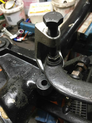

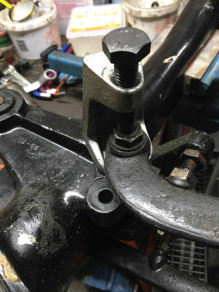

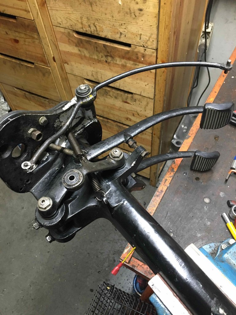

Dat was nog een flinke klus, de stuurkolom eruit halen en er weer inzetten. Heel wat uurtjes werk... Met een kleine trekker (onderkant een beetje afgeslepen) het koppelingspedaal van zijn as getrokken, zie foto. De nieuwe bussen zitten op hun plaats. Ook de rubbertjes (boccola) van de versnellingsstangen vervangen. Er vielen er twee zo ongeveer uit elkaar. Maar guess what? Het maakt helemaal niets uit! Het schokkerig, stroef opkomen van het koppelingspedaal is onveranderd aanwezig. Het blijkt niet in de lagerbussen van het pedaal te zitten.
Heel fijn dus. Ik moet gaan zoeken in de versnellingsbak. As van het druklager? Koppelingsplaat die stroef loopt op de splines van de prise-as? Ik ga onverdroten voort.
Nog een vraag: zijn de kunststof cupjes/kommetjes van de kogelgewrichten van het stuurstangensysteem ergens los te koop? Anders moet ik ze ook laten draaien.
Stuurkolom
Stuurkolom
Trekker voor verwijderen koppelingspedaal

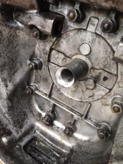

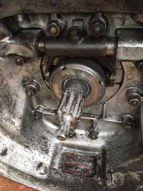

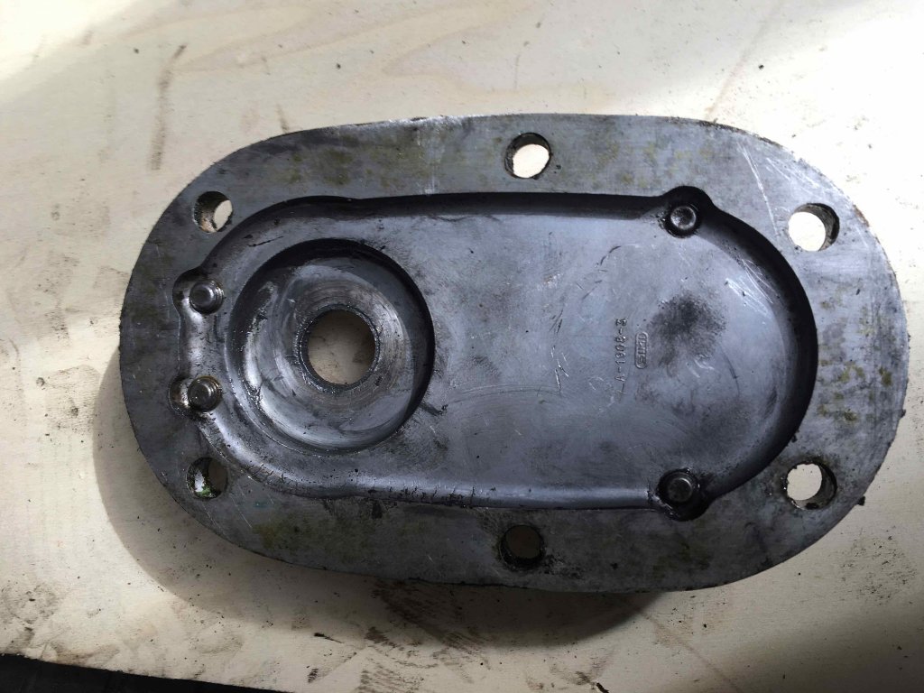

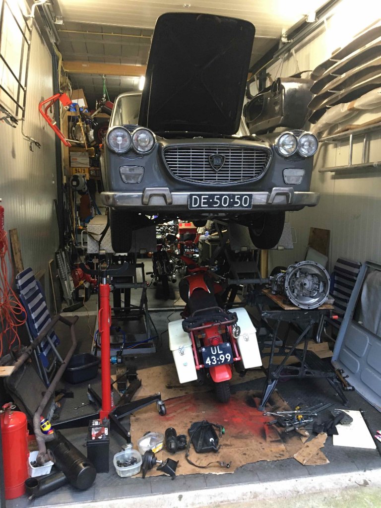

Vandaag versnellingsbak onder de auto vandaan gehaald. De ontknoping is nogal verrassend... Er bleek veel aluminiumslijpsel op de prise-as te zitten. Met als gevolg een stroef bewegend druklager. Verdere inspectie van de bak toonde een prise-as die zich dwars door het achterste deksel heen gevreten heeft. Prachtig rond gat in dit deksel. Oorzaak van dit alles: losgekomen seegerring die de prise-as had moeten blokkeren. De (vernielde) seegerring plus het drukplaatje vond ik wat lager achter het deksel. Ongelofelijk. Het gekke is dat er geen grote olielekkage of lawaai uit de bak gekomen zijn. Nog een wonder dat ik uit Frankrijk terug heb kunnen komen.
Met reservedelen (Bellhousing en deksel) en een nieuwe seegerring (20mm) ga ik de boel weer monteren.
De olie zag grijs van het aluminium. Ik vraag mij af of ik de bak ergens mee kan spoelen...

Zo. Goedemorgen. Ik heb het een keer mee gemaakt bij een versnellingsbak dat de clip los was gekomen en de as tegen de achterkant was gaan lopen. Hij was er echter niet doorheen gekomen.
Dat ronde drukplaatje en clip niet gevonden. De bak was een paar jaar daarvoor gereviseerd door een versnellingsbakspecialist die geen ervaring had met de Lancia bakken uit die tijd. Kan goed zijn dat hij de clip en het plaatje niet had gemonteerd.
Ik zou denken dat er iets met kracht de as naar achter duwde anders schiet zo'n clip er niet uit en gaat de as echt niet door het aluminium heen. De as werd zowel voor als achter door aluminium tegen gehouden.
Ik zou de bak geheel uit elkaar halen, Zelfs de tandwielen die op de hulp-as zitten er af persen. De behuizing van de bak is aluminium en heeft goed koelende eigenschappen. Desondanks wordt een bak best warm. De enige plaats waar echt warmte wordt ontwikkeld is op de raakvlakken tussen kroonwiel en pignon. Als die wrijving in staat is de hele bak op te warmen dan is de temperatuur ter plaatse heel hoog. De bak zit dus vol met verbrande koolstof ofwel roet. Ik vind het altijd wel de moeite om het ding brandschoon te maken en dan van CRX75W90 volsyntheet met nanotechnologie te voorzien. Behalve de 4 keerringen dan ook de bronzen busjes voor het klepeltje vervangen.
Als je het koppelingshuis er af hebt, eerst de backlash tussen kroon en pignon opmeten voordat je de twee helften scheidt. De backlash staat op de kop van de pignon gegraveerd maar ik vraag me altijd af hoe bruikbaar die waarde is als er wat slijtage is. Als blijkt dat de gemeten waarde veel afwijkt van de waarde die op de kop gegraveerd is, kun je altijd nog op de kop (jouw eigen kop) krabben wat te doen. Om het pignon lager te shimmen heb je heel speciaal gereedschap nodig. Wij hebben dat.

Mijn conclusie is (nog?) niet dat de bak vervangen moet worden. Als de bak het altijd goed deed zonder lawaai, zou ik hem niet vervangen. Die best behoorlijke axiale kracht die de as naar achter drukte kun je alleen krijgen van schuine vertanding en die zit er juist niet op. Er moet iets bij frictieplaat, drukgroep, druklager zijn wat de oorzaak was voor die axiale kracht. Zat dat 360 graden veerclipje nog op de as? Die heb je er af moeten halen om de as naar voren er uit te kunnen trekken. Ik ga er van uit dat die circlip er uit gedrukt is. Als die het jaren goed heeft gedaan valt die er niet zo maar uit. Als de bak recent door iemand uit elkaar is gehaald en weer gemonteerd is, dan kan er sprake zijn van een ongelukje.

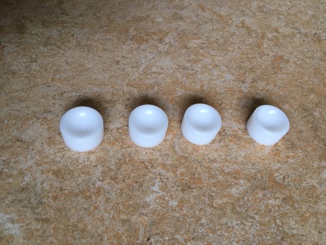

Nieuwe cupjes laten draaien voor het schakelsysteem. Bijzonder toch hoe je langzaam went aan het 'sloppy' worden van de stuurversnelling. Netjes afgesteld rijdt het nu weer veel prettiger. Ik heb nog vier cupjes over. Als iemand belangstelling heeft hoor ik het wel.[attachment=0]Cups versnelling.JPG[/attachment]
Cups gedraaid uit POM
