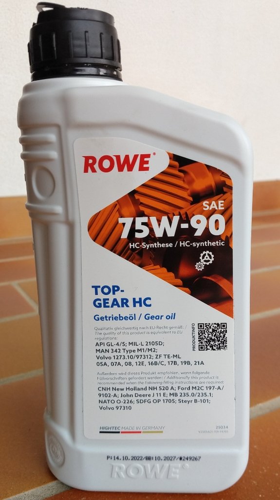

Si allunga la lista degli oli consigliati per il cambio C530 (per intenderci quello con i cavi flessibili al posto delle aste).
Oltre allo Shell Spirax S5 ATE 75w90 di cui si è parlato (testato da un altro utente) e al Motul Gear 300 75w90 (ottimo sulla carta ma non testato da utenti del forum) si aggiunge il Rowe Topgear HC 75w90 che sto testando da qualche mese.
L'olio mantiene la sua viscosità anche a caldo annullando ogni possibile rumorosità del cambio (considerate che la mia K 2.0 si avvicina ai 400 mila km) e si mantiene molto fluido a freddo permettendo cambi marcia senza impuntamenti (tipici di questo cambio quando si usano oli troppo viscosi).
L'ho preso su autodoc in offerta a 10 euro/litro.
L'olio rispetta le specifica SAE 75W90 API GL4 GL5 e MIL-L-2105-D come richiesto nel libretto uso e manutenzione.
